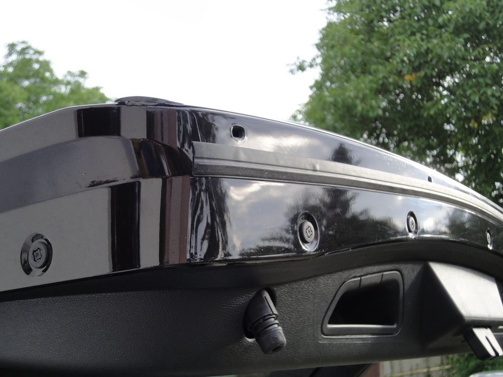

Danilo Odesláno 3. červenec 2012 Sdílet Odesláno 3. červenec 2012 Dobrá práce Skuci ! Musím Tě pochválit . Jenom nevím,jestli se k tomu někdy dostanu a udělám to taky . Jak dlouho to zhruba trvalo? Citovat Odkaz ke komentáři Sdílet na ostatní stránky More sharing options...
Danilo Odesláno 3. červenec 2012 Sdílet Odesláno 3. červenec 2012 Takto to vyřešili u SW Němci (z Německého fóra) : Citovat Odkaz ke komentáři Sdílet na ostatní stránky More sharing options...
skuci Odesláno 3. červenec 2012 Autor Sdílet Odesláno 3. červenec 2012 taky dobrý jak to v Německu vyřešili... hele celý to trvalo + - 3 hoďky ale bylo to o tom, že sem nevědě,, co všechno sundat, co povolit a hlavně hodně dlouho trvalo, než sem zjistil jak to přesně zadělat aby tam neteklo... takže teď už by to trvalo dovolim si říct max 1,5 hodiny, včetně zaschnutí lepidla Citovat Odkaz ke komentáři Sdílet na ostatní stránky More sharing options...

Timbuto Odesláno 5. červenec 2012 Sdílet Odesláno 5. červenec 2012 Skuci,mysliš,že by stačilo utěsnit ten vršek a pak jen ty boky? Citovat Odkaz ke komentáři Sdílet na ostatní stránky More sharing options...
skuci Odesláno 5. červenec 2012 Autor Sdílet Odesláno 5. červenec 2012 ne tam je totiž hlavní problém v netěsnosti té gumy vůči tomu plastu. Ale ani nová 508čka to nemá lépe vyřešeno a taky tam teče... Citovat Odkaz ke komentáři Sdílet na ostatní stránky More sharing options...
Timbuto Odesláno 6. červenec 2012 Sdílet Odesláno 6. červenec 2012 Tak jsem to dnes rozebral,utěsnil těsnící páskou a zítra udělám zkoušku.Vše šlo dobře až na ty dorazy,ty mi praskly.Cca dvě hodiny.Snad to bude ok,nerad bych to dělal znovu,blbě se mi tam strkali ruce.Jen nechápu jaký je účel toho víka plech-plast.Proč to neni jen z jednoho dílu a pak by tam neteklo.At se frantíci stydí,vlajková loď a já si tam musím lepit těsnění,aby mi neteklo do kufru:grr Citovat Odkaz ke komentáři Sdílet na ostatní stránky More sharing options...
skuci Odesláno 7. červenec 2012 Autor Sdílet Odesláno 7. červenec 2012 hele ty dorazi se ulomil jednu stranu zobáčku ale nevadí to, drží to ok... přístup k těm všem šroubům je fakt hroznej... tak uvidíš... dej vědět, jak si dopadnul Citovat Odkaz ke komentáři Sdílet na ostatní stránky More sharing options...
Timbuto Odesláno 11. červenec 2012 Sdílet Odesláno 11. červenec 2012 Tak můj pokus nebyl úspěšný,stále tam teče.Asi jsem použil špatné těsnění.Tak jsem to zase rozebral a těsnění sundal.Pak jsem si šel koupit nové dorazy(1kus cca 60Kč) a rovnou jsem si postěžoval na ten kufr a dnes mi volali,že jim na to přišel nějaký přípis, objednají nějaký věci a že pak s tím něco udělají.Tak až to budu mít tak dám vědět. Citovat Odkaz ke komentáři Sdílet na ostatní stránky More sharing options...
