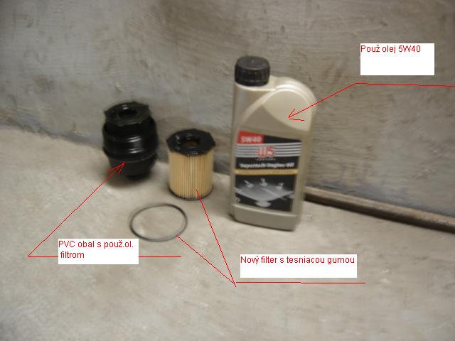

autospravca Odesláno 17. červenec 2012 Odesláno 17. červenec 2012 Obr. príloha k výmene oleja:platí pre motor (9HX)-1,6 Hdi,66 kW,1560 cm3,(9HX) Citovat
milhaus Odesláno 17. červenec 2012 Odesláno 17. červenec 2012 to autosporavca: tohle je vlákno na 1.6 benzín ...na výměnu oleje 1.6HDI udělej jiné vlákno, pak je tu v tom bordel a nikdo se ničeho nedohledá Citovat
