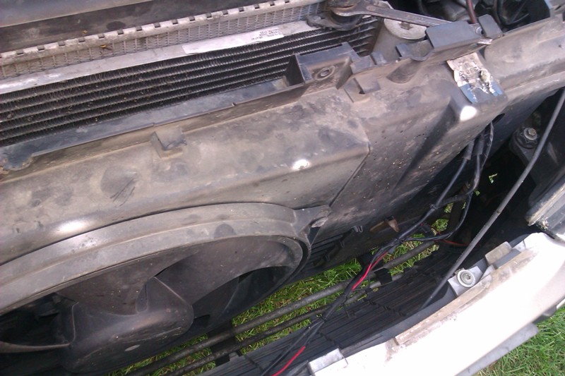

foxo Odesláno 1. červenec 2012 Sdílet Odesláno 1. červenec 2012 vedle vrtule je akurat tak kulovy ani nikde na plastovem telese sahary neni zadne rele. [upravil dne 2/7/12 00:54 od foxo] Citovat Odkaz ke komentáři Sdílet na ostatní stránky More sharing options...
Michal.x Odesláno 2. červenec 2012 Sdílet Odesláno 2. červenec 2012 tam na 100% žádný relátka nemáš máš to jako já vrtule je už datová přímo v motru větráku je tranzistor a řídí to jednotka motoru nová vrtule 12000 na vraku nejsou jedna se mi tu kdyžtak válí jen motor dej vin ale myslim si že to máš určitě takto Citovat Odkaz ke komentáři Sdílet na ostatní stránky More sharing options...

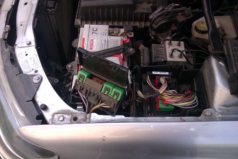

fejfarz Odesláno 2. červenec 2012 Sdílet Odesláno 2. červenec 2012 Ty vado vy mě fakt štvete já to snad půjdu rozebrat a vyfotit. Je tam vedle vrtule podlouhlá skříňka [upravil dne 2/7/12 10:32 od fejfarz] Citovat Odkaz ke komentáři Sdílet na ostatní stránky More sharing options...
Ferry Odesláno 2. červenec 2012 Sdílet Odesláno 2. červenec 2012 jj mas tam 3 relatka + 2 predradne resistory Citovat Odkaz ke komentáři Sdílet na ostatní stránky More sharing options...
fejfarz Odesláno 2. červenec 2012 Sdílet Odesláno 2. červenec 2012 A ještě otevřené jsou tam 3 relé to spodní není moc vidět. Citovat Odkaz ke komentáři Sdílet na ostatní stránky More sharing options...
