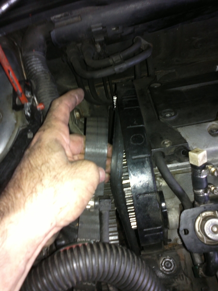

OK406 Odesláno 21. červen 2012 Autor Sdílet Odesláno 21. červen 2012 Tak asi se přišlo na to, co je příčinou. To, čeho jsem se nejvíce bál se vyplnilo. Podívali jsem se s Honzou 406 na rozvody a koukám + zjišťuji, že se rozvodový řemen při startování vůbec netočí. Stačilo jen se sundá kryt a zjišťuji, že je všude plno černého chuchvalce a řemen je skoro třetinový!! Přitom byli dělané rozvody vloni 31.7.2011, kdy materiál byl od Godzila.01 a práce od Strakiho 007. Zavolal jsem Strakimu007, který mi řekl, že v sobotu má něco na jihu Čech, že by se přijel podívat a popřípadě by vše opravil. Nevím, zda-li se ,,potkal\" motor. To vše zjistí Straki007, jak mi řekl do telefonu. Jinak se u Honzy406 vyzkoušelo relátko a to krásně na první otočení klíčku startovalo a i bylo na druhou polohu slyšet čerpadlo. Také se vše proměřilo a vypadá to, jestli to nesouvisí s tím, že jsou špatné rozvody a např. snímač horný úvrati či ŘJ nedávají špatný signál. To se neví. Takže budeme moudřeší, až se na to Straki007 podívá. Sám říkal, že asi chyba je v materiálu (druhovýroba):bacha . [upravil dne 23/6/12 08:59 od OK406] Citovat Odkaz ke komentáři Sdílet na ostatní stránky More sharing options...

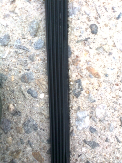

OK406 Odesláno 21. červen 2012 Autor Sdílet Odesláno 21. červen 2012 a zde je poškození drážkového řemenu. Nevím, co je příčinou!!! Je to cca 20 cm. Jinak fungoval do posledný chvíle, než se sundal. Jinak poškození bylo na straně k motoru. Takže se musí taky vyměnit: [upravil dne 21/6/12 21:26 od OK406] Citovat Odkaz ke komentáři Sdílet na ostatní stránky More sharing options...
koblih69 Odesláno 21. červen 2012 Sdílet Odesláno 21. červen 2012 A nebyla ta jiná 406 náhodou jiný motor? No to už je jedno, osobně si myslím, že ti došel benzín a ty 2 litry bylo málo a při roztahování to skočilo. Citovat Odkaz ke komentáři Sdílet na ostatní stránky More sharing options...
OK406 Odesláno 21. červen 2012 Autor Sdílet Odesláno 21. červen 2012 Na motor = obsah to nemá vliv. Jinak nevím, co je příčinou a ani si to netroufnu odhadnout. Po telefonátu se Straki007 , by to mohlo být materiálem. Citovat Odkaz ke komentáři Sdílet na ostatní stránky More sharing options...
Roky Odesláno 21. červen 2012 Sdílet Odesláno 21. červen 2012 Takže přeci rozvody?? Citovat Odkaz ke komentáři Sdílet na ostatní stránky More sharing options...
švejk Odesláno 21. červen 2012 Sdílet Odesláno 21. červen 2012 Na motor = obsah to nemá vliv. Jinak nevím, co je příčinou a ani si to netroufnu odhadnout. Po telefonátu se Straki007 , by to mohlo být materiálem. rek bych, ze koblih nemluvil o obsahu motoru, ale o mnozstvi benzinu v nadrzi edit: co jsi pouzil za rozvodovou sadu? [upravil dne 21.6.2012 21:01 od švejk] Citovat Odkaz ke komentáři Sdílet na ostatní stránky More sharing options...
OK406 Odesláno 21. červen 2012 Autor Sdílet Odesláno 21. červen 2012 Jak jsem psal, vše bude jasné, co řekne na to Straki007. přece jen ví co a jak a dělal rozvody, takže ví, že vše bylo měněné a nebylo nic ,,ošizené\". Ale do kvality materiálu se nevidí. Tak jsem zvědavý co a jak bude. Ach jo!!! Citovat Odkaz ke komentáři Sdílet na ostatní stránky More sharing options...
Michal.x Odesláno 21. červen 2012 Sdílet Odesláno 21. červen 2012 tak todle sem vyděl jednou v životě takle ujetý nějakej ferda si dělal podle příručky rozvody sám a když nandaval kladku bylo to u 1.7 isuzu tak ta je tak debilne kladka že má na sobě takový zatočený péro a to mu pod ní vlítlo tak šilhala a řemen se udřel o kryt po nějakých 200km ke mě to přijelo a bylo tam opravdu jen 3 milimetry řěmenu chcíplo mu to tak to dotáhl a světe div se skočilo to jen o 2 zuby a jednotka to vypla takže štěstí v neštěstí .. Citovat Odkaz ke komentáři Sdílet na ostatní stránky More sharing options...
