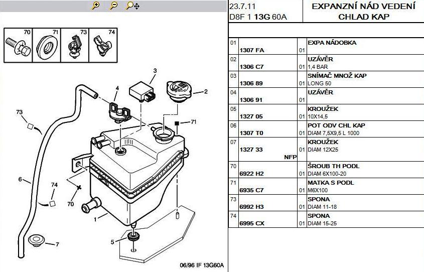

Tomas.63 Posted June 6, 2012 Share Posted June 6, 2012 Zdravím, u mé 406ky po nastartování svítí kontrolka chladící kapaliny a při jízdě po zahřátí motoru cca na 80-90 stupňů zhasne. Potom už se nerozsvítí, ale když vychladne motor a auto chvíli stojí, tak po nastartování se zase rozsvítí. Chladící kapaliny tam je dostatek. Nevíte někdo čím by to mohlo být?? špatné čidlo?? Díky za rady. Quote Link to comment Share on other sites More sharing options...
ozzy56 Posted June 6, 2012 Share Posted June 6, 2012 sundej konektor z čidla a jezdi, uvidíš sám, že to je z 99% vadné čidlo, jinak čidlo stojí cca 1000kč, takže bych to neřešil, kdysi to auta neměla a jezdilo to taky Quote Link to comment Share on other sites More sharing options...
Tomas.63 Posted June 6, 2012 Author Share Posted June 6, 2012 a to čidlo je to navrchu na nádobě??? jiné čidlo tam neni?? Quote Link to comment Share on other sites More sharing options...
Mišák406 Posted June 7, 2012 Share Posted June 7, 2012 ano, je navrchu na expazní nádobě. na obr. pozice 3. pro vytažení stačí otočit a vytáhnout. při vytahování opatrně na \"packy\" za který to čidlo drží. Quote Link to comment Share on other sites More sharing options...
