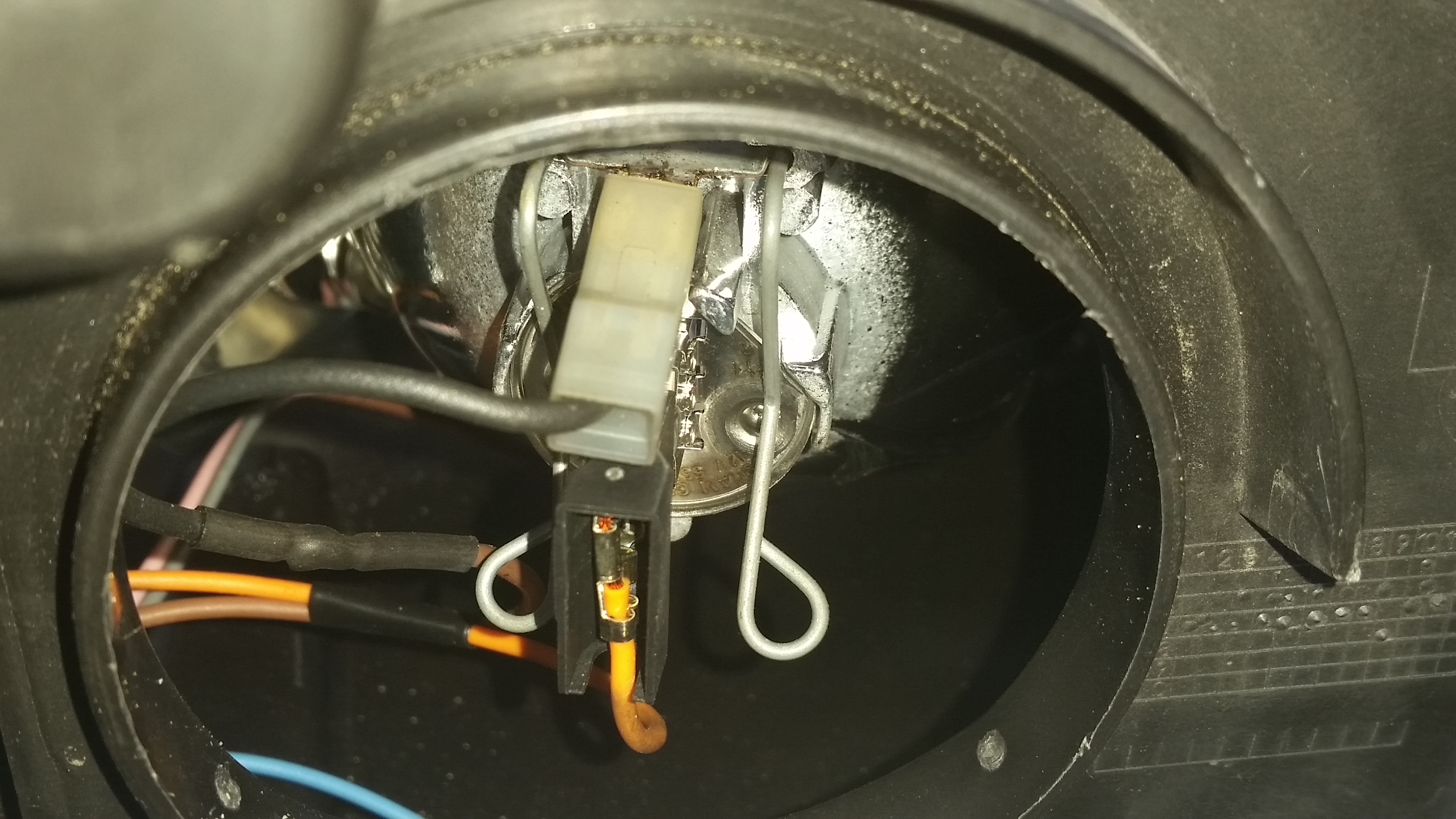

Bugi Odesláno 21. červenec 2016 Sdílet Odesláno 21. červenec 2016 Tak dnes som zistil ze problem je v kostre a pravdepodobne v tom bielom opalenom konektore. Ked som spojil kostru ziarovky s kostrou na baterke tak svetlo svietilo. Menili ste uz niekto ten konektor? Da sa niekde kupit? Ci len original v Peugeote? Pristup tam bude pravdepodobne ako ku peniazom. Co? Nerad by som zhadzoval cele svetlo... Citovat Odkaz ke komentáři Sdílet na ostatní stránky More sharing options...
mmartinkovic Odesláno 21. červenec 2016 Sdílet Odesláno 21. červenec 2016 Daj fotku,ale bude sa to dať kúpiť určite. Citovat Odkaz ke komentáři Sdílet na ostatní stránky More sharing options...
P607Olda Odesláno 21. červenec 2016 Sdílet Odesláno 21. červenec 2016 Přístup je v pohodě, protože si to sundáš ze žárovky a kablík i konektor trčí do prostoru. Konektor na H7 (nebo co tam máš) lze koupit v Mototechně běžně, za pár korun. Spoj kablíků by měl být proveden krimpováním (nasunout oblankovaný kablík do trubičky a zamáčknout). Já to ještě proleju pájkou, i když teorie praví, že pájením měď zkřehne... takže jak chceš. A kup kousek smršťovací bužírky a zaizoluj. Anebo v Mototechně kup origo zamačkávací trubičky s izolací. Anebo to nechej udělat elektrikáře... Citovat Odkaz ke komentáři Sdílet na ostatní stránky More sharing options...
Bugi Odesláno 21. červenec 2016 Sdílet Odesláno 21. červenec 2016 Mmartinkovic - jasne zajtra to skusim odfotit a pridam to tu P607Olda - praveze to nie je konektor na ziarovke. Ten je v poriadku. To je konektor alebo nieco take co je pripojene priamo na parabolu svetla. Skusal som to aj zhodit ale nejako lahko to neslo tak som sa bal az tam nieco neposkodim. Ale ak sa to da zhodit tak jedine to asi zhodit a podla toho zhanat. A kym to neporiesim tak asi ukostrim svetlo napriamo z baterky na ziarovku ako som to aj skusal. Dufam ze tym nic nepokazim... Citovat Odkaz ke komentáři Sdílet na ostatní stránky More sharing options...
P607Olda Odesláno 21. červenec 2016 Sdílet Odesláno 21. červenec 2016 (upraveno) Ukostři to kdekoli. Např. kostra parkovačky, anebo dálkového světla anebo blinkru. Anebo kablíkem na karoserii. Upraveno 21. červenec 2016 uživatelem P607Olda Citovat Odkaz ke komentáři Sdílet na ostatní stránky More sharing options...
Bugi Odesláno 21. červenec 2016 Sdílet Odesláno 21. červenec 2016 Jasne sak ak sa mi nepodari opravit povodne pripojenie kostry co by som bol najradsej tak to ukostrim niekde inde. Hlavne nech funguje. Sak hlasku to hadam vypisovat nebude a nic to hadam neposkodi... Citovat Odkaz ke komentáři Sdílet na ostatní stránky More sharing options...
Lada78 Odesláno 22. červenec 2016 Sdílet Odesláno 22. červenec 2016 (upraveno) Mas zapecenej ukostrovaci kolik nad zarovkou. Az to budes vytahovat (rozpojovat) dej si k tomu vysavac at nenapada bordel do svetla. Ja to nejdrive musel rozdrtil klestema a az pak to slo vytahnout. Ukostrovaci vodic zkratis o par centaku a namacknes novej konektor. Na parabole ten ukostrovaci bod poradne ocisti od zbytku zatavenyho plastu a budes normalne fungovat. Zadny jiny drat z baterky nema cenu tahat. Osobne jsem musel i ten plisek co je do nej zacvaknutej konektor vytahnout a naletovat novej plisek. Upraveno 22. červenec 2016 uživatelem Lada78 Citovat Odkaz ke komentáři Sdílet na ostatní stránky More sharing options...
Bugi Odesláno 26. červenec 2016 Sdílet Odesláno 26. červenec 2016 Lada78 - jasne myslim presne ten biely konektor co je nad ziarovkou. Ten mam cierny speceny. Dnes to skusim rozpojit ako hovoris. A ten konektor si kde kupil? Je to taky univerzalny co zozenies hocikde v autodieloch? Lebo v Peugeote mi dnes povedali ze ho nemaju a ze je to len sucast celej kablovacky. Ze ho mam zhanat na vrakaci. Ale najradsej by som tam dal novy... Citovat Odkaz ke komentáři Sdílet na ostatní stránky More sharing options...
mmartinkovic Odesláno 26. červenec 2016 Sdílet Odesláno 26. červenec 2016 Taký ako,ale môžeš tam dať obyčajný silný faston. Asi tam bola vôľa a opalovalo sa to. Citovat Odkaz ke komentáři Sdílet na ostatní stránky More sharing options...
Bugi Odesláno 1. srpen 2016 Sdílet Odesláno 1. srpen 2016 Ahojte chlapy. Tak svetlo je docasne opravene. Biely opaleny ukostrovaci konektor som odpojil, odstranil som tu poskodenu umelu hmotu, trosku ho stlacil a pripojil naspat a svetlo uz svieti. Ale aj tak musim kupit konektor a prehodit ho za novy pre istotu. Pliesok na svetle vyzeral este v dobrom stave. Tak za mna bol problem len v tom bielom ukostrovacom konektore Citovat Odkaz ke komentáři Sdílet na ostatní stránky More sharing options...
Lada78 Odesláno 2. srpen 2016 Sdílet Odesláno 2. srpen 2016 No vidis, tak parada. Konektor i s dratkem je z bouranyho renaulta. Citovat Odkaz ke komentáři Sdílet na ostatní stránky More sharing options...
