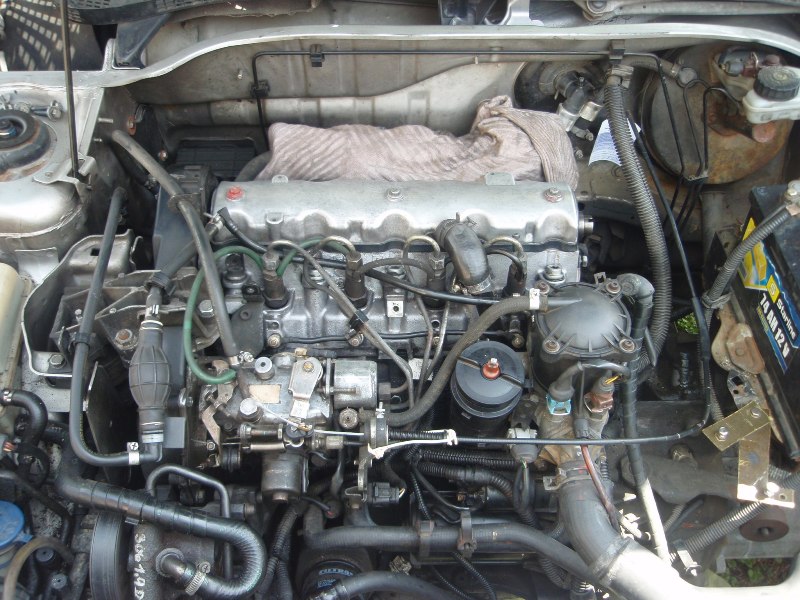

Má ten motor výměník voda olej co vedou ty dvě hadice o termostatu dolu jsou zapojené ty starší motory ho ještě neměly.. Přikládám foto mého motoru D9B i s klimou snad to pomůže.
[upravil dne 2/6/12 07:22 od Daník]
Link to comment
Díky ja si to kuknem. Nemá mať D9B tú plastovú vec na vrchu?
Ešte sa chcem spýtať, kde má mať motor takú tú pumpu na ťahanie v prípade, že padá nafta? Na Renaulte 19 som na to mal tlačítko s nápisom rotodiesel.
[upravil dne 2/6/12 08:27 od Vapno92]
