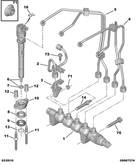

tak ako som pisal všetky tesnenia boli vymenené 2krat a stale tam mam maly unik oleja...po vyčisteni som si všimol že sa to hromady pod vstrikom č.3....

Trochu mám pocit dialogu o kozách a vozech....
1) píšeš o výměnách těsnění v sání, ale já o těsnění vstřikovače.
2) zkontroluj jeslti to neprolíná na a přírubě vysokotlaké trubičky do vstřikovače.
3) může být nětěsný i samotný vstřikovač, ale to není tak časté
4) vyměň č 7 ( předtím vyžíhej ) a č 9 a sleduj to.
