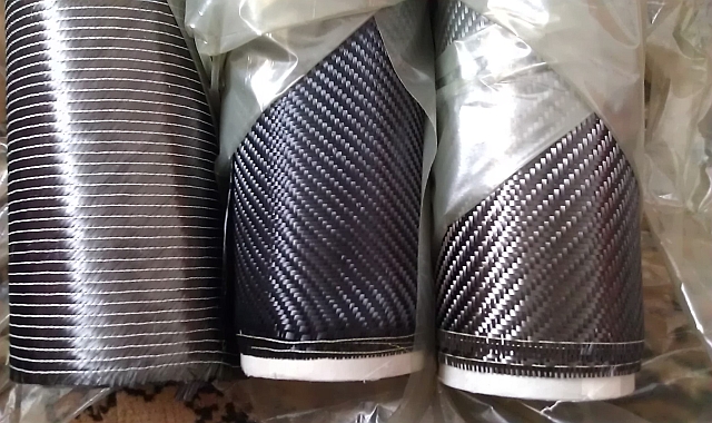

Capy Odesláno 6. červen 2012 Sdílet Odesláno 6. červen 2012 dneska mi dorazilo trochu tkaniny. kdyb někdo chtěl vidět jakej je rozdíl mezi uhlíkovou a diolenovou. diolenová je ta černější gramáž 200g stejně jako uhlíková z3k vláken. ta vlevo je biaxiální uhlíková 600g Citovat Odkaz ke komentáři Sdílet na ostatní stránky More sharing options...
MHS Odesláno 8. červen 2012 Sdílet Odesláno 8. červen 2012 co z toho budeš dělat? Citovat Odkaz ke komentáři Sdílet na ostatní stránky More sharing options...
Capy Odesláno 9. červen 2012 Sdílet Odesláno 9. červen 2012 opravoval jsem si kolo prasklo mi u krku. zbytek padne na auto:mrk Citovat Odkaz ke komentáři Sdílet na ostatní stránky More sharing options...
