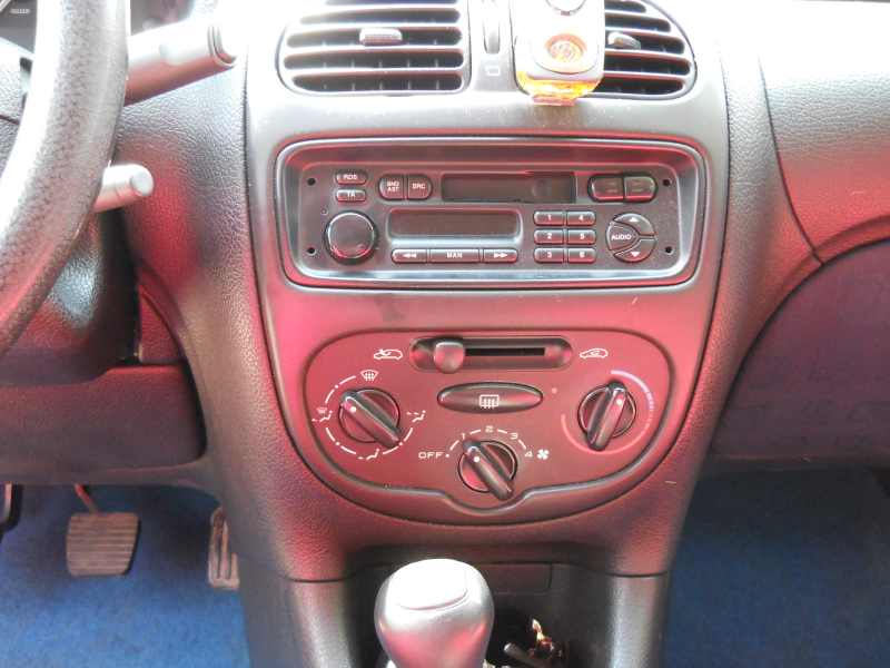

P607Olda Odesláno 1. červen 2012 Odesláno 1. červen 2012 Tvůj popis je nesrozumitelný. Pochopil jsem, že nefouká ventilátor topení. Máš manuální ovládání, to znamená, že rychlost se ovládá přepínačem jako na obrázku. Takže v tom případě jsou pravděpodobné příčiny (v pořadí pravděpodobnosti): pojistka, předřadné odpory, motor, přepínač a možná snad spínací skříňka. [upravil dne 1.6.2012 21:29 od P607Olda] [upravil dne 1.6.2012 21:30 od P607Olda] Citovat
