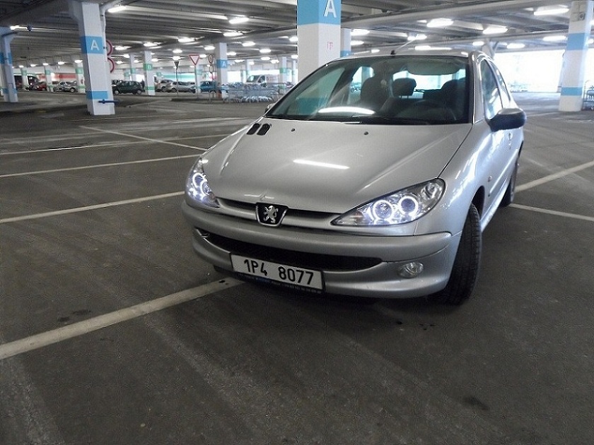

lacek206 Odesláno 25. leden 2013 Odesláno 25. leden 2013 Prostě pravé světlo svítí tak jak má, ale levé svítí stejně do strany jako pravé. Dneska sem takhle musel jet 65km. Strašné Čo ty tam svietia aké žiarovky na tom obr. ? Citovat

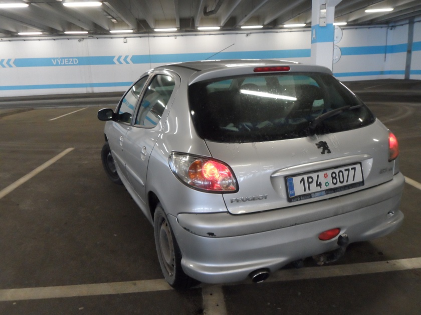

safi1 Odesláno 25. leden 2013 Odesláno 25. leden 2013 Ajééj... Angely mu sadnú Pekna 206 len sa mi zda ze sa ti šupe zadne lišta a tie zadne svetla tiez nejsu take hrozne... V poslednom čase sa mi začali pačiť taketo klasiky Citovat
Guest Kamik-N Odesláno 26. leden 2013 Odesláno 26. leden 2013 ono by nebylo špatné přelepit zadní světla transparetní červenou folii :-) tady to udělal jeden z escape http://sphotos-d.ak.fbcdn.net/hphotos-ak-snc7/405137_10151311315535853_381199676_n.jpg Citovat
Kubajz.B Odesláno 26. leden 2013 Autor Odesláno 26. leden 2013 Žárovky tam mam H1 Nightbreaker od OSRamů , ale už jsou světla seštelované a svítí bezvadně No jo, zadní lišta, doma sem si lakoval všechny( přední nárazník, boční lišty, i zadní nárazník), ale jak sem jednou vjel do mycky, tak ta barva si vzadu asi blbe sedla a odloupla se. Přemýšlí, jak to dostat dolů. Vypadá to strašně, tak bych ho nechal zatim černej a někdy hurá do lakovny JINAK ty AE jsou fakt parádní, akorát sem vzal tu levnější variantu v domnění, že u levnějších budou kroužky svítit žlutě a u dražších budou takové ty čiré. Čiré jsou i tyhle, ale mají docela malou svítivost. Jsou vidět jen za šera, takže přes den se s nima svítit nedá...což trochu zamrzí [upravil dne 26/1/13 09:41 od Kubajz.B] Citovat
