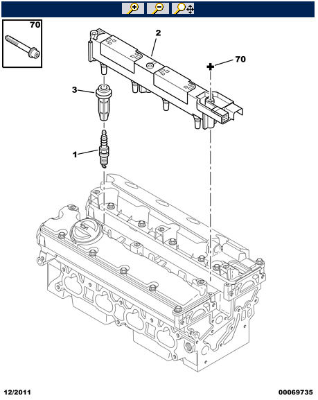

Takhle to vypadá - je to zapalovací rampa. Požádej někoho z členů jeslti by ti na chvilku nepůjčil rampu na vyzkoušení. Asi v ní bude prasklina.
A to by souviselo se hláškou
Přechodná závada: Ovládání zapalovací cívky 1 přerušený obvod, zkrat na plus pól kostru.
Nebo
Pře?hodná závada: Elektromagnetický ventil EGR Koherence?

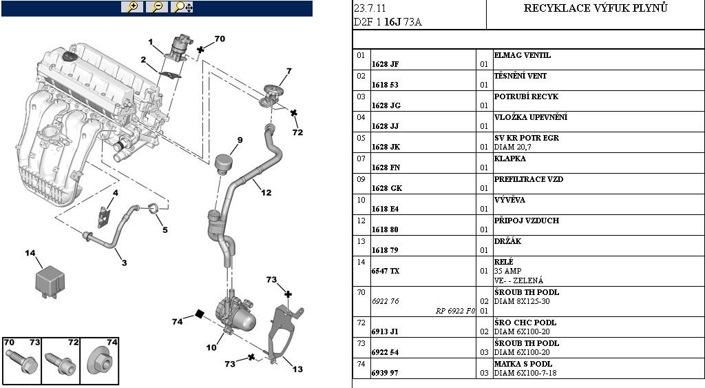

S tou 1. to EGR bych zatím vymontoval a vyčistil.
Neznám to, kde to ERG najdu? Je na to potřeba spec nářadí? Poradíš?

EGR ventil je číslo 1.
Díky za info. Jestli mi můžeš napsat, protože závada zase včera znovu začala:
- Jakou má funkci ten ventil?
- Nepoškodí se těsnění při demontáži od motoru?
- Je na to potřeba spec. nářadí, konkrétně co?
- Ten elmag fitr jde pak rozebrat - jsou tam na poškození další těsnění?
Link to comment
- ventil přepouští část výfukových plynů do sání a ty se znovu spalují - nižsí emise
- mělo by se měnit, což se často stejně nedělá
- je tam šroub č. 70 tuším, že to je klíč č. 10
- vyndat a vyčistit něčím co rozpouští karbon
Link to comment

Co se týče té zapalovací rampy. V té rampě jsou cívky? Protože dia hlásí o závadě na cívkách 1,4 a 2,3, že jsou OK. Ty jsi psal, že může být prasklina na rampě.
[upravil dne 30/5/12 17:30 od kutil1]
Link to comment
Tak jsem vymontoval rampu, pročistil, vyfoukal a udělal test - testovala se cívka 1,4 a 2,3 a dnes při testu to závadu neukázalo. Ale po nastartování otáčky poklesnou skoro do chcípnutí, pak naskočí na normální. Takto to dělalo, dokud jsem nevymazal závady. Po vymazání závad. dia závady teď momentálně neukázala a po jednom nastartování se nerozsvítila ta kontrolka na palubovce. K tomu mázání závad - dal jsem to i do vlákna Lexia:
