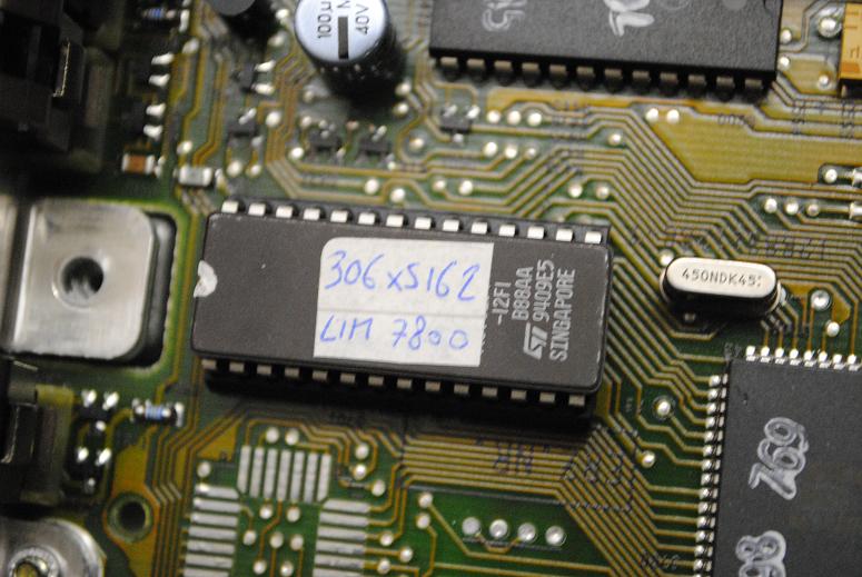

čakom Odesláno 23. květen 2012 Sdílet Odesláno 23. květen 2012 z kamošové 306 xsi 1,6 rv 94 mi zbyla doma řídíci jednotka. auto dotahl jeho znamej z italie s tim že je udajně načipovany. po několika rocich co se jednotka vali doma jsem se do ni podíval a na jednom švabovi (nebo jak se to naziva je nalepenej štitek viz foto. co si o tom myslite? je to z výroby nebo to někdo čipnul? Citovat Odkaz ke komentáři Sdílet na ostatní stránky More sharing options...

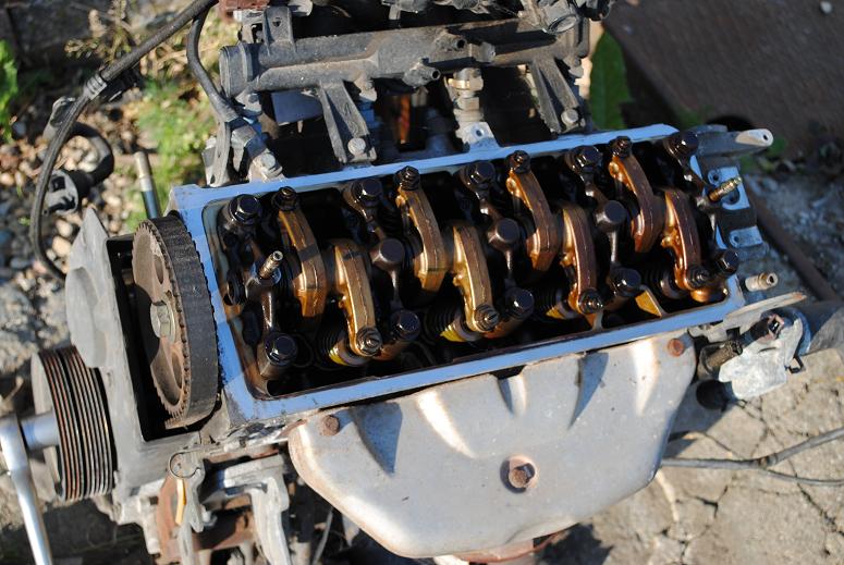

Speedy66 Odesláno 23. květen 2012 Sdílet Odesláno 23. květen 2012 netuším pokud však ano tak kapela na 7800 už je šílenost kterou ten motor stejnak nemá šanci užít (bez použítí vačky ) takže co tam bylo nebo je za vačku ? :-D Citovat Odkaz ke komentáři Sdílet na ostatní stránky More sharing options...

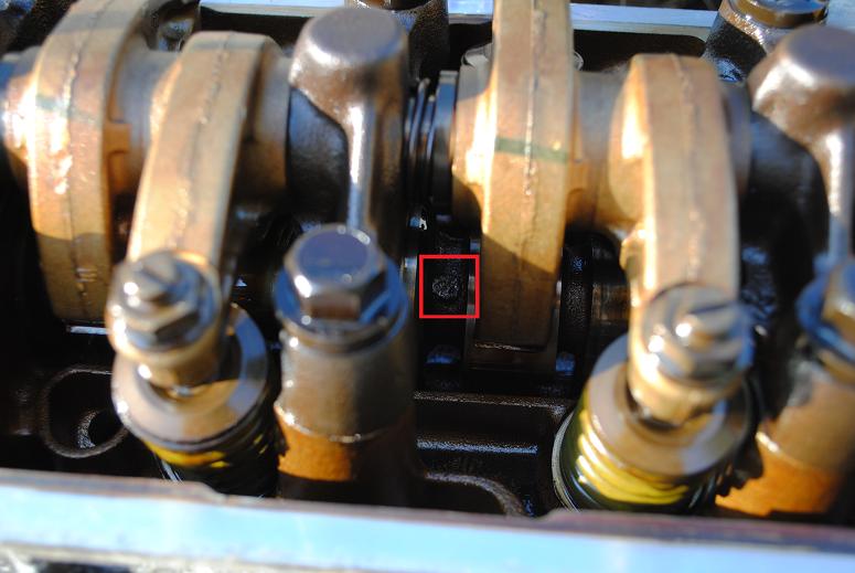

čakom Odesláno 24. květen 2012 Autor Sdílet Odesláno 24. květen 2012 motor mam ješte doma. jak poznam co tam je za vačku? Citovat Odkaz ke komentáři Sdílet na ostatní stránky More sharing options...
Speedy66 Odesláno 24. květen 2012 Sdílet Odesláno 24. květen 2012 vačkaři je značej na hřidel u rozvodového kola, nebo jí změřit na hodinky ovšem s jakejma ventil vůlema to nevim to bejvá různe Citovat Odkaz ke komentáři Sdílet na ostatní stránky More sharing options...
čakom Odesláno 24. květen 2012 Autor Sdílet Odesláno 24. květen 2012 tak jsem to jen tak v rychlosti zkoukl. nikde nic neni a ani si nedokažu představit kde by to hohlo byt Citovat Odkaz ke komentáři Sdílet na ostatní stránky More sharing options...
čakom Odesláno 24. květen 2012 Autor Sdílet Odesláno 24. květen 2012 jediny co jsem tam našel jsou tři kulaty nálitky. jeden je nečitelnej na druhym je čislo 16 a na třetim 86 nebo 96 nebo neco takovýho Citovat Odkaz ke komentáři Sdílet na ostatní stránky More sharing options...
Tantor-BN Odesláno 24. květen 2012 Sdílet Odesláno 24. květen 2012 inak neviem ako benzin ale diesel nemal v 94 RJ Citovat Odkaz ke komentáři Sdílet na ostatní stránky More sharing options...
Speedy66 Odesláno 24. květen 2012 Sdílet Odesláno 24. květen 2012 tak vstřik rampa jasně řiká že to ŘJ musí obstarat :-) stejně jako že se o motor někdo staral když je hlava bez karbonu ale podle fota vačku nepoznám buď jí změřit nebo nechat změřit nebo je také možné že uprava ŘJ proběhla úpravou vstřikovací mapy zapalovací a posunutím omezovače nech někoho známého ji připojit a ozkoušet u old modelu neni problém ani s imo.Samozřejmě nic netvrdim básnim tady teorii podle fotky a jedna paní povídala . Citovat Odkaz ke komentáři Sdílet na ostatní stránky More sharing options...
čakom Odesláno 25. květen 2012 Autor Sdílet Odesláno 25. květen 2012 to ani po tobe nechci aby si poznal vačku z fotky na te vačce neni skoro žadný misto na nejaky označeni. jak budu mit doma 306 a trochu času tak tu jednotku zkusím přehodit. jen je zajimavý že jednotka co mame doma v 306 ma stejny obj. čislo jak ta \"čipla\" jednotka ale ta naše ma kalkulačku a ta čipla kalkulačku nemela. doufam že to bude fungovat. každopadne před přehozením jednotek odpojim kalkulačku. Citovat Odkaz ke komentáři Sdílet na ostatní stránky More sharing options...
306gti6 Odesláno 26. květen 2012 Sdílet Odesláno 26. květen 2012 ta vacka je seriova...hentak ju oznacuje vyrobca PSA ja sem ji mjel teztak oznacenou....ale pozor vacka muze byt zbrousena a upravena Citovat Odkaz ke komentáři Sdílet na ostatní stránky More sharing options...
Speedy66 Odesláno 27. květen 2012 Sdílet Odesláno 27. květen 2012 ano může bejt přebroušená ale to už se dovíme jedině změřením Citovat Odkaz ke komentáři Sdílet na ostatní stránky More sharing options...
