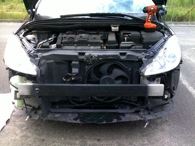

ahoj když jsem to dělal tak jsem sundával světla,nárazník,výztuhu nárazníku,a dokonce i saharu komplet.nic na tom není uděláš to sám a pak dáš jenom naplnit klimatizaci:super

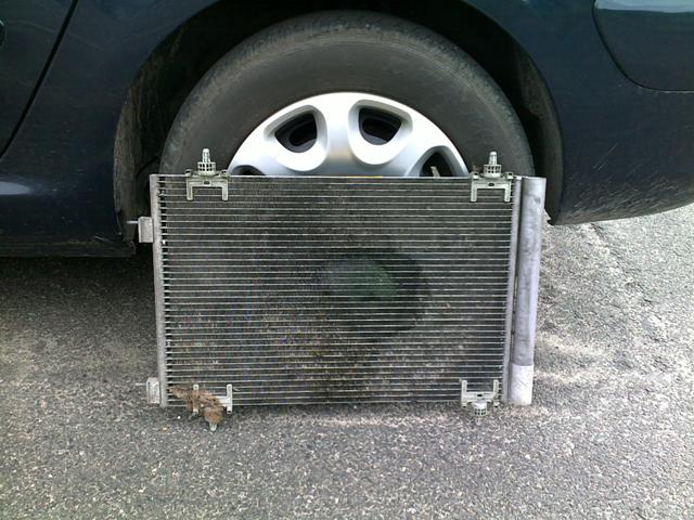

Maximálně co jsem nevěděl kde sehnat bylo těsnění na chladič+hadice (číslo 7 a 9)to jsem kupoval v Peugeotu.Chladič koupen v AK včetně slevy P-C.
Doufám že u 1.6 HDi to bude podobné a že ti to pomůže,když tak se ptej,snad si vzpomenu.:mad:
Tady máš nějaké obrázky které ti možná pomůžou při demontáži.Je to 1.6 16V pro model po faceliftu tak bacha na to :(

ahoj,nevím jestli musí ale rozhodně tím nic nepokazíš,je to polozka která stojí pár korun.hadice jsem neměnil nebyl důvod a na čas jsem to nedělal.jak vidíš venku na parkovišti,pohodička pivečko u toho,žádnej stres-rád si dělám věci na autě pokud to zvládnu.

chladic klimy na 1.6hdi sa da vymenit asi za 25min, staci odmontovat plasty zhora a povolit drziaky na chladici motora, ten odklopit smerom k motoru. chladic klimy odpojit z trubiek, da sa potom lahko vytiahnut vrchom. neveril som, kym som to nedaval robit na svojom aute cez leto, standartna diera za ventilatorom ako maju vsetci.

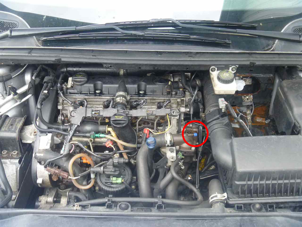

Tak asi vyresen muj problem, otevrel jsem haupnu, vyndal ten plastovej kryt motoru, a videl jsem tam mokro, byla povolena takova modra cepicka, takze jsem ji poradne dotahl, snad to bylo ono, nicmene dal jsem do stavu sledovani, parkrat to zkontroluju, nicmene ta cepicka se mi zda takova spalena, takze pohledam nejakej vrak
nemate nekdo nazev pro tu modrou cepicku, abych vedel po cem se pidit
