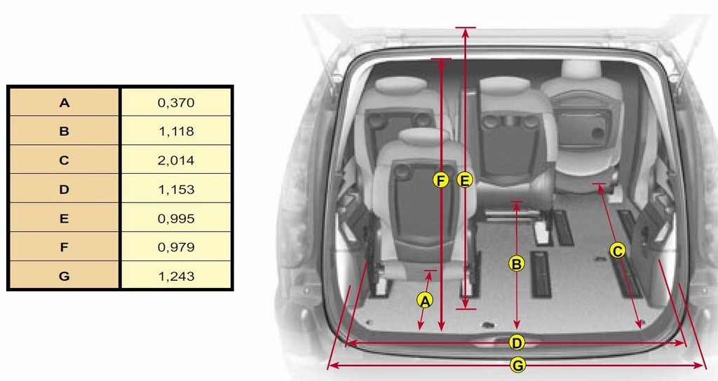

napadu mam spoustu... potrebuju jen ty rozmery a vymyslet z jakeho materialu to budu delat... urcite pak poslu fotky.
puvodne sem si chtel kupovat WV T3 ale tata si kupoval nove auto a nechal mi svoji 807 takze si vozim prdel v ni a radi by sme s nim s pritelkyni jeli v lete k mori tak to chci poradne promyslet aby sme to meli pohodlne... mista je v 807 dost takze se to urcite nejak poda:)
a diky tohle vypada dobre... ale pudorys by helfnul vic;)
jinak nevite nekdo jak hodne nosne jsou ty dva plastove \"blatniky\" uvnitr v kufru? jestli to muzu pouzit jako operu na postel

Teď jsem Tě nepochopil. Máš tu 807 nebo ne? Pokud ne tak počkej až ji budeš mít a pak to tam udělej, přeci to nebudeš stavět jen podle rozměrů co ti kdo dá a pokud ji máš tak snad nepotřebuješ rozměry. Jinak ve dvou se v pohodě dá vyspat na podlaze, ale je pravda, že pak je trochu problém se zavazadly, nebo otoč přední sedačky proti smeru jízdy, zakloň opěradlo a nohy si můžeš dát na zadní sedačky. Ale vestavba je určitě účelnější a pohodlnější. Člen btl.a už něco takového má, jsou tu i fotky. Hledej. Pokud nenajdeš tak se večer kouknu, teď jsem na mobilu.
Edit:
Ty plasty vzadu bych jako opěru nepoužíval. A bacha podlaha je odhlučněná takovou pěnou, takže aby nožičky měly dostatečně velkou základnu, jinak se Ti zaboří.

tgregi ... kveton ... bigbadjohn: Jak jste postoupili s vestavbou, přátelé?
Přemýšlím o tom dva roky, letos by mělo dojít na realizaci, tak to tu zkusím oživit, pokud jste to už všichni nevzdali.
Koncepce a účel: spaní pro dva lidi při ponechání dvou krajních sedaček druhé řady v autě zejména za účelem jednorázového přespávání v kempech apod při dlouhých cestách, kdy nemá smysl stavět na jednu či dvě noci velký rodinný stan, tj. dva se vyspí v autě a dva (děti) v samorozkládacím vyhazovacím ministanu.
Záměr: konstrukce z jeklů s ložnou plochou z lamina/překližky; pevná část od opěradel sedaček druhé řady k pátým dveřím ve výšce 45-50 cm, což je lehce nad úrovní sklopených opěradel sedaček druhé řady, nad které se z pevné části vysune pohyblivá. Celková délka 200 cm (100 pevná + 100 výsuvná - odpovídá rozměrům B a C z obrázku ve druhém příspěvku vlákna a poměr lze měnit v závislosti na požadavku na sklopení opěradel sedaček v provozní poloze), šířka cca 145 (podle výšky, max. světlá šířka otvoru pátých dveří), volný prostor vedle ložné plochy nad/před/za podběhy by měl stačit k uložení sbalených karimatek, spacáků a kempingových sedaček (rybářské).
