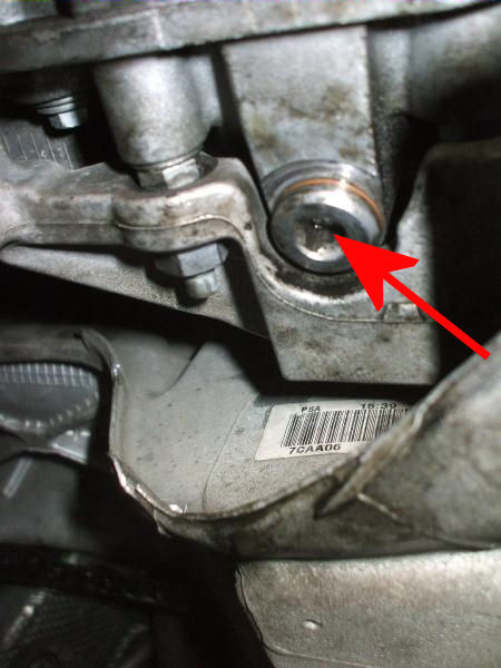

koblih69 Odesláno 6. květen 2012 Sdílet Odesláno 6. květen 2012 Před výměnou oleje doporučuju zahřát motor jízdou. Půjde líp vypustit. Auto by mělo stát na rovině a dát mu dost času na vykapání. 1. sundáme plastový kryt, povolíme vypouštěcí šroub (čtyřhran) a necháme olej vytéct do připravené nádoby. Orientačně by mělo vytéct cca 2,6 l. Šroub je magnetický a bývají na něm piliny, které je potřeba očistit. [upravil dne 6/5/12 16:40 od koblih69] [upravil dne 6/5/12 17:08 od Radek Hurvajz] Citovat Odkaz ke komentáři Sdílet na ostatní stránky More sharing options...

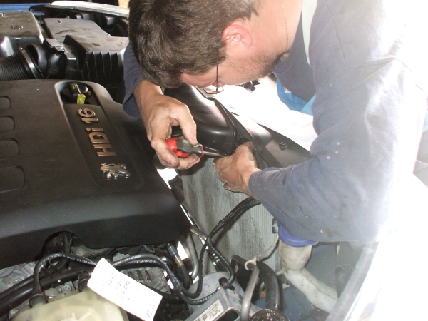

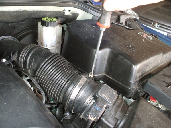

koblih69 Odesláno 6. květen 2012 Autor Sdílet Odesláno 6. květen 2012 2. Povolíme SK pásku u váhy vzduchu Citovat Odkaz ke komentáři Sdílet na ostatní stránky More sharing options...

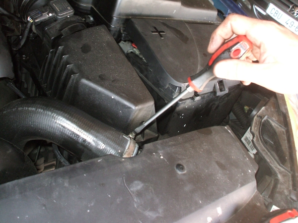

koblih69 Odesláno 6. květen 2012 Autor Sdílet Odesláno 6. květen 2012 3. Povolíme SK pásku u mezichladiče aby byl lepší přístup ( není podmínkou ) Citovat Odkaz ke komentáři Sdílet na ostatní stránky More sharing options...

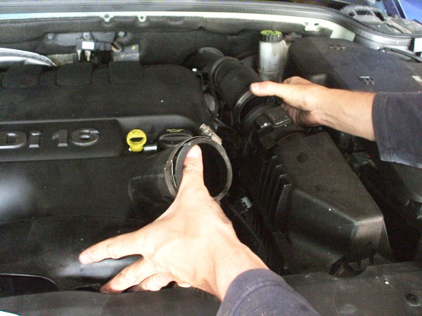

koblih69 Odesláno 6. květen 2012 Autor Sdílet Odesláno 6. květen 2012 4. Uvolníme nasávací hadici AirBoxu ( je do něj jen nasunutá ) a nahoře nad chladičem jištěná plastovým čudlíkem. Citovat Odkaz ke komentáři Sdílet na ostatní stránky More sharing options...

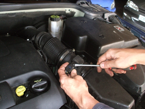

koblih69 Odesláno 6. květen 2012 Autor Sdílet Odesláno 6. květen 2012 5. Odpojíme konektor váhy vzduchu Citovat Odkaz ke komentáři Sdílet na ostatní stránky More sharing options...

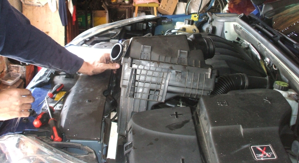

koblih69 Odesláno 6. květen 2012 Autor Sdílet Odesláno 6. květen 2012 6. Air box vytáhneme směrem nahoru [upravil dne 6/5/12 16:39 od koblih69] Citovat Odkaz ke komentáři Sdílet na ostatní stránky More sharing options...

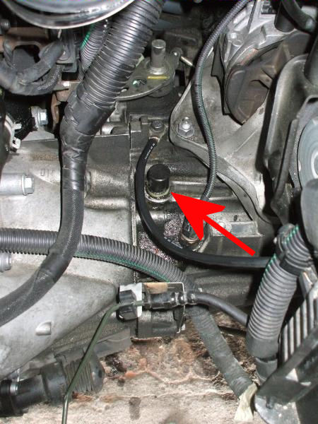

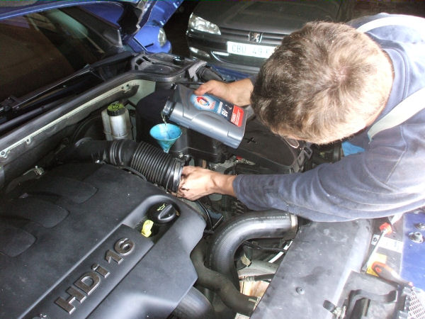

koblih69 Odesláno 6. květen 2012 Autor Sdílet Odesláno 6. květen 2012 7. Sundáme plastovou krytku kterou budeme převodovku plnit [upravil dne 6/5/12 16:39 od koblih69] Citovat Odkaz ke komentáři Sdílet na ostatní stránky More sharing options...

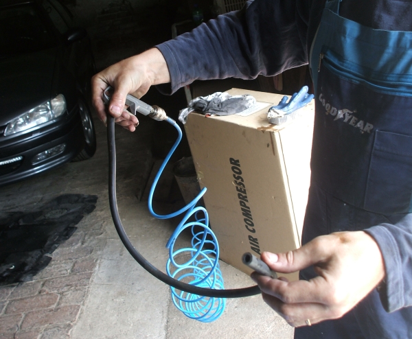

koblih69 Odesláno 6. květen 2012 Autor Sdílet Odesláno 6. květen 2012 8. Je dobré autem pohnout, my jsme ho i naklonili najetím na jeden nájezd a převodovku profoukli tlakovým vzduchem což vytlačilo ještě trochu oleje Citovat Odkaz ke komentáři Sdílet na ostatní stránky More sharing options...

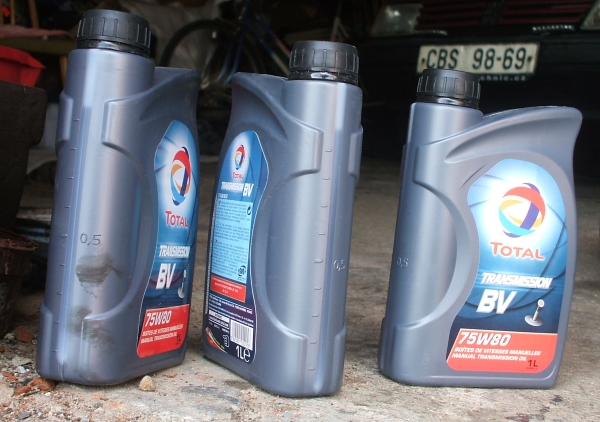

koblih69 Odesláno 6. květen 2012 Autor Sdílet Odesláno 6. květen 2012 9. Zašroubujeme vypouštěcí šroub a nový olej (Total Transmission BV 75W/80 ) nalejeme horem, jde to pomalu. Celá dávka má 2,6l tedy 3 balení. Citovat Odkaz ke komentáři Sdílet na ostatní stránky More sharing options...

koblih69 Odesláno 6. květen 2012 Autor Sdílet Odesláno 6. květen 2012 Sure? Koukal jsem kde možně a všude jsem našel u 6-ti kvaltu jen 2,6 ať na zahraničních nebo Autodata... možná tedy Error, nicméně šroubem který byl podle autodat kontrolní nic neteklo, takže jsem 2,6 zastavil a přikládal to tomu, že na to moc spěchám a stojím trochu dopředu nakloněný. Nebo že by špatnej kontrolní otvor? Citovat Odkaz ke komentáři Sdílet na ostatní stránky More sharing options...
HonzaZ Odesláno 6. květen 2012 Sdílet Odesláno 6. květen 2012 No, nevím, ale v manuálu píšou že 2,6 l při výměně a 1,9 l při výměně u převodovky s žebírky (novější provedení). Tak teď jde o to jakou máš převodovku, koblížku:papa. Citovat Odkaz ke komentáři Sdílet na ostatní stránky More sharing options...
Radek Hurvajz Odesláno 6. květen 2012 Sdílet Odesláno 6. květen 2012 Tady něco o tom množství pišou - Motor 9HZB a 9HZC má 1,9 l - 5 stupňový manuál Motor RHLH, RHRH a RHRG/SF má 2,6 l - 6 stupňový manuál Motor RHRE a RHRE/SF má 3 l - 4 stupňový automat Motor RHRJ má 3l - 6 stupňový automat [upravil dne 6/5/12 17:19 od Radek Hurvajz] Citovat Odkaz ke komentáři Sdílet na ostatní stránky More sharing options...
koblih69 Odesláno 6. květen 2012 Autor Sdílet Odesláno 6. květen 2012 Takovou krásnou stříbrnou ... né vážně jsou tam chladící žebra, takže 1,9? Už na to koukám, tak budeme muset upřesnit: ML6C............................Skříň převodovky bez žebírek.......Skříň převodovky s žebry Vypuštění (V litrech ).........................2,6........................1,9 Po celkové opravě (V litrech )............2,8........................2,2 [upravil dne 6/5/12 17:27 od koblih69] Citovat Odkaz ke komentáři Sdílet na ostatní stránky More sharing options...
straki007 Odesláno 6. květen 2012 Sdílet Odesláno 6. květen 2012 Tak chyba je v S-B. Taky jsem se dival do Autodata a Workshopu a je to tak. 2,6 Ale v S-B neni bohuzel pod 407 tahle prevodovka. takze omluva......... PS: Nejlepsi je jak jsi psal.Povolit kontrolni sroub.Ja to leju primo pres komtrolni otvor z tlakove nadoby:aut Citovat Odkaz ke komentáři Sdílet na ostatní stránky More sharing options...
HonzaZ Odesláno 6. květen 2012 Sdílet Odesláno 6. květen 2012 Jj, tak to tam píšou Citovat Odkaz ke komentáři Sdílet na ostatní stránky More sharing options...
koblih69 Odesláno 6. květen 2012 Autor Sdílet Odesláno 6. květen 2012 Tak teď akorát nevím jeslti ty moje žebírka na medu znamenají 1,9 nebo je tam dobře těch 2,6 - Straki rozsekni to prosím. Citovat Odkaz ke komentáři Sdílet na ostatní stránky More sharing options...
