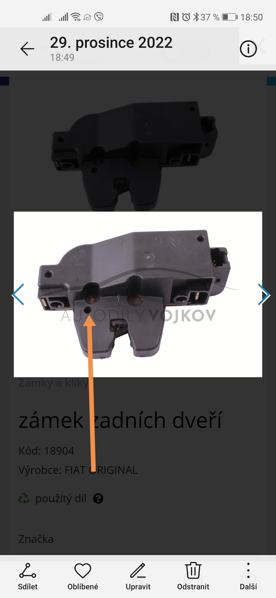

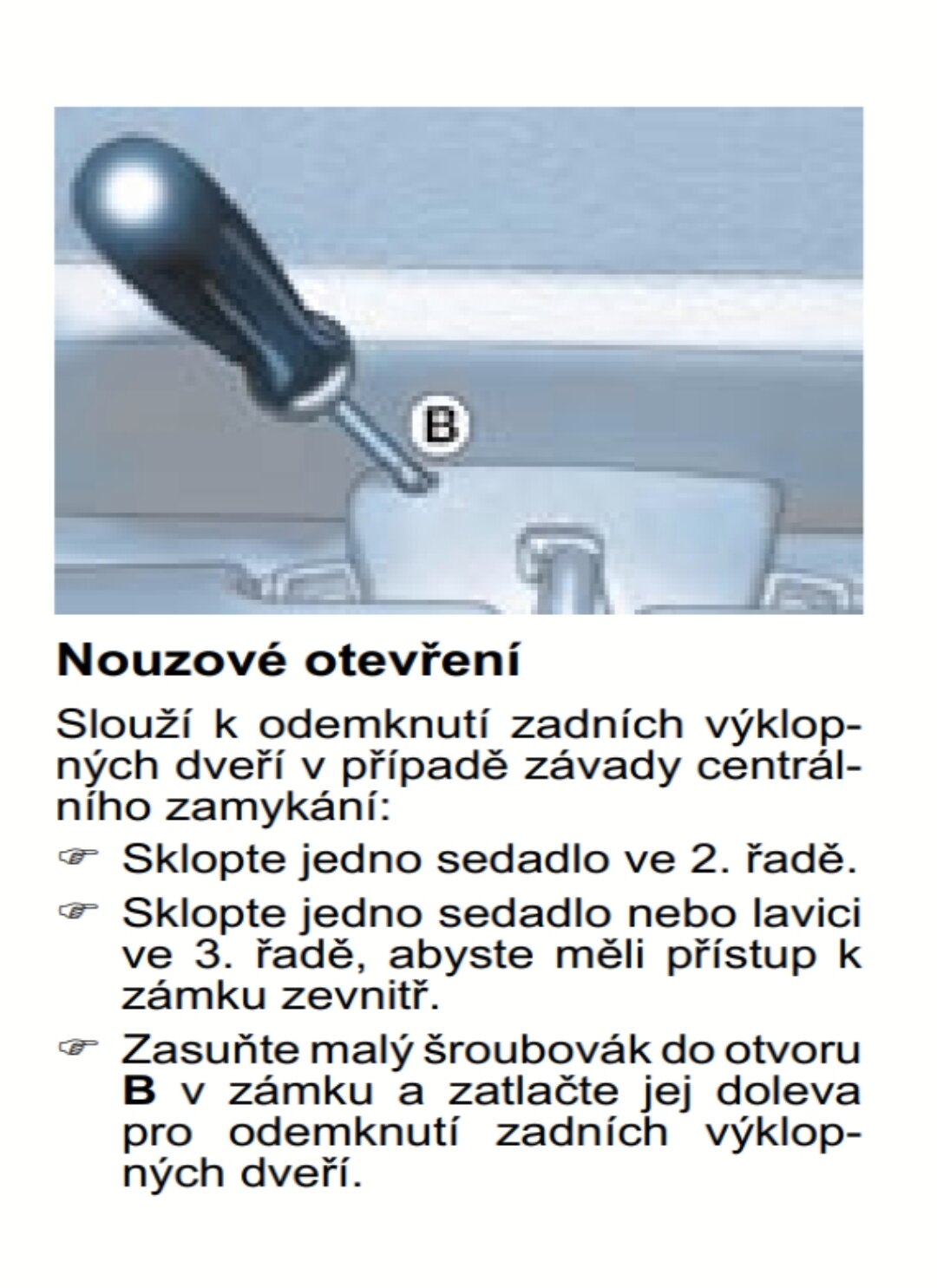

Libi807 Odesláno 29. prosinec 2022 Sdílet Odesláno 29. prosinec 2022 Vite nekdo jak to otevrit z auta? Jak se to da rozchodit kdyz je to zavrene. mam sundany tapec nastesti,ale nevim jak otevrit. Citovat Odkaz ke komentáři Sdílet na ostatní stránky More sharing options...
Pe.Tr Odesláno 29. prosinec 2022 Sdílet Odesláno 29. prosinec 2022 @Libi807 jestli si to pamatuju dobre tak šroubovakem do teto diry a povoli zapadka. ferinko2 ohodnotil 1 Citovat Odkaz ke komentáři Sdílet na ostatní stránky More sharing options...
Pe.Tr Odesláno 29. prosinec 2022 Sdílet Odesláno 29. prosinec 2022 se s tim crcám a google našel tohle za mžik Péťa a ferinko2 ohodnotil 2 Citovat Odkaz ke komentáři Sdílet na ostatní stránky More sharing options...

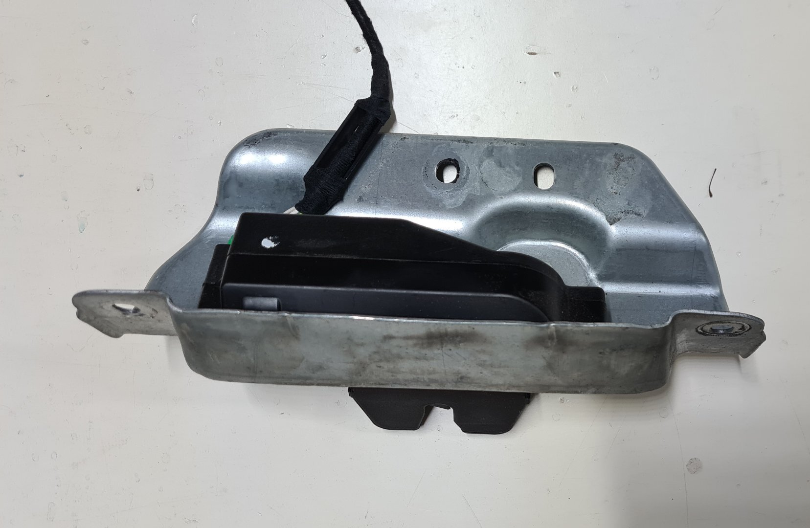

oddie Odesláno 10. prosinec 2023 Sdílet Odesláno 10. prosinec 2023 Takže takto Citovat Odkaz ke komentáři Sdílet na ostatní stránky More sharing options...
sam_217 Odesláno 10. prosinec 2023 Sdílet Odesláno 10. prosinec 2023 @PaKrAno chemii jsem stříkal i do konektoru @oddieTak to vypadá úplně stejně, nicméně - Rozuzlení dnes asi je, že to bude někde v kabeláži, protože jsem zjistil, že nejen že mi nejde to čidlo, ale mě nejde ani zadní stěrač... v takové situaci mi pak i svítí světlo v kufru, jako když je otevřenej ikdyž je zavřenej. No a když se to vzpamatuje, tak mi jde stěrač, světlo v kufru zhasne a zámek hlásí OK zavřené dveře, kontrolka u volantu zhasne. Co je mi divné, že se mi to stane všechno takto naráz, co mi to auto týden stojí u nich v dílně (v mezičase jsem ještě onemocněl) v zimě, co mi mění olej a filtry... předtím jsem nikdy s tím autem neměl problém s elektro... a najednou tohle vše najednou. Mimochodem - teče mi olej a dnes jsem na to koukal a vypadá to, že to teče přímo z olej filtru - tj nedotažené víko olej filtru Citovat Odkaz ke komentáři Sdílet na ostatní stránky More sharing options...
