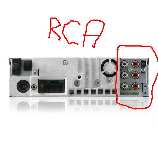

Ahoj jedině vyměnit komplet hudbu tzv.radio aby mělo RCA vystupy.pak nejakej 4kanalovej zesík a natahat znovu kabelaž k reprakum a napajení zesilovače to je asi jedina možnost jak tento zesik vyměnit :papa

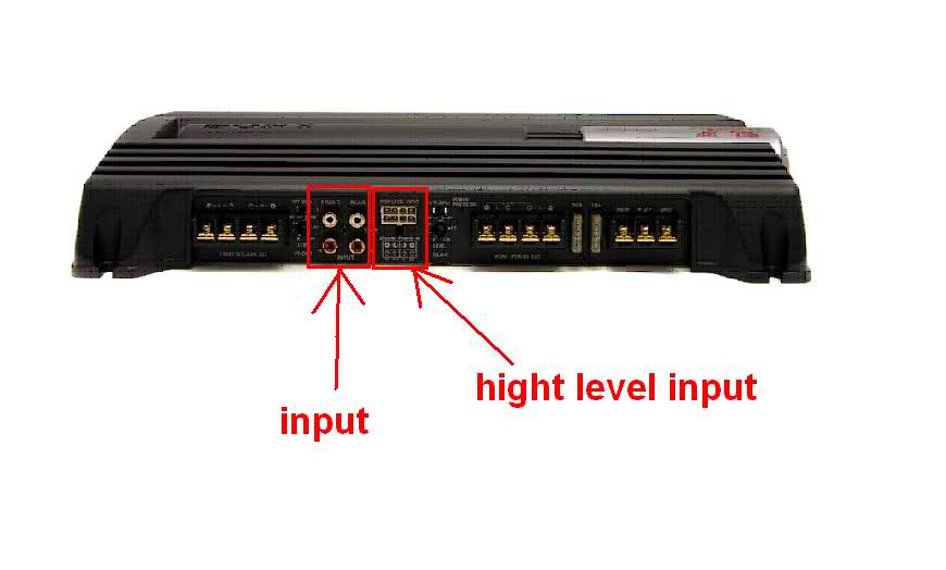

nemusi menit origo bud se daji vytahnout RCA nebo zesiky maji vstupy na vysokourovnove nebo prevodnikem. Zrovna ve 406 novej model bych do vymeny radia moc nesel ramecek na neorigo neni moc hezkej musi se resit ovladani na volantu s Bčkovym displejem by me rozcilovalo ze je pulka prazdna.
jj ty vysokourovnove vstupy u nekterych jsou ale kvalitově nic moc poněvaž je do lepšich zesiku nedavaj s tím béčkovym displejem maš pravdu ale ja mam typ c a ten prazdnej nebude a ovladaní pod volantem nepouživam tak asi tak.
jo u lepsich nejsou jde ale o to co myslis lespsi? nekdo bere cenouvou relaci 4000kč a tam jeste byvaji. Samozrejme tam nejaka ztrata bude. Packa na volantu je kazdeho nazor ja jinak radio neovladam

Můžu poprosit vysvětlit blbovzdorně? :D Co jsou to RCA, co je vysokourovnovy a prevodnik? Co mám teda udělat, abych co nejjednodušeji mohl vyměnit zesík bez změny origo Clarion rádia. Je to rok 2002 MUX, displej mám C, ale chci dávat B protože ten C mi teplem za jízdy bledne... Copak kvůli muzice nemůžu zaměnit displej C za B?
