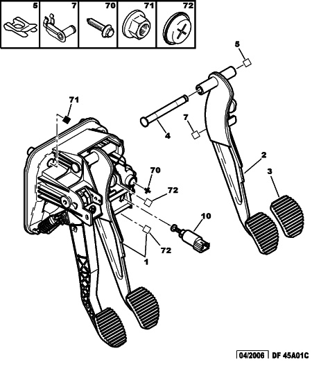

co si mi ukazal ten obrázok, ktoré z toho je brzdový spínač? :D a je to teda tažké rozobrat???
