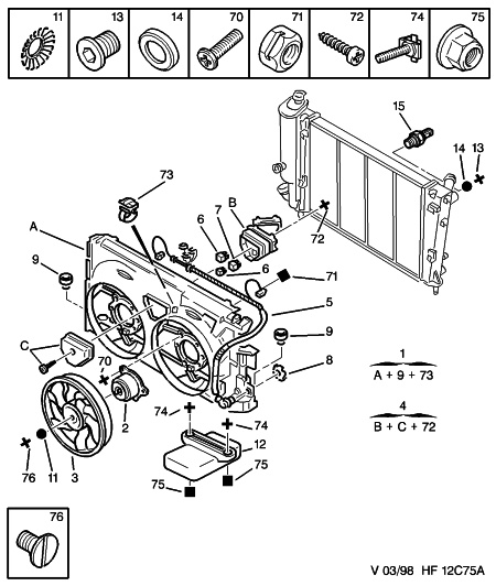

Guest bostich Odesláno 21. březen 2012 Odesláno 21. březen 2012 Mě jako Scratchovi: problikávala stopka, jinak nic. Byly to ty 3 relé u sahary (relé byly ok, ale zoxydovaný kontakty k tý patici) č.6 a 7 na obr Citovat
