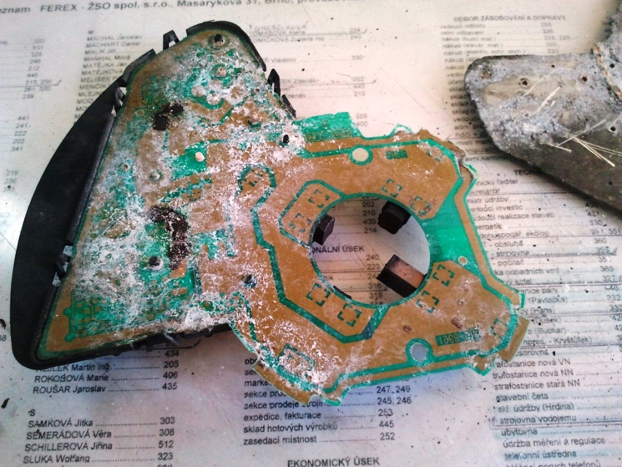

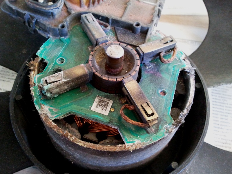

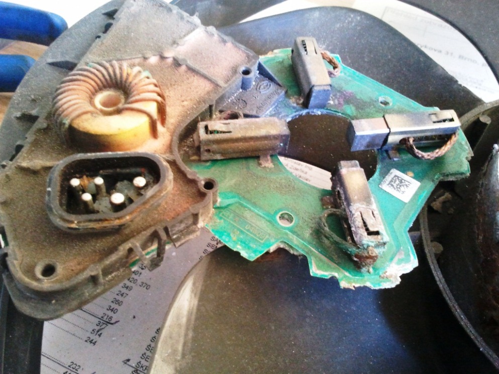

bart.lbc Odesláno 27. duben 2012 Sdílet Odesláno 27. duben 2012 ahoj čuchometr je i na standartní plyn co je v klimatizaci včera jsem to sním kontroloval. já řeším problém se saharou je uplně vevnitř KO. Klima nejde taky kompresor spíná. ale trubka ta slabá žhavá jak pětník. [upravil dne 27/4/12 21:08 od bart.lbc] Citovat Odkaz ke komentáři Sdílet na ostatní stránky More sharing options...
bart.lbc Odesláno 27. duben 2012 Sdílet Odesláno 27. duben 2012 trochu tam jde do motorku sůl. [upravil dne 27/4/12 21:00 od bart.lbc] [upravil dne 27/4/12 21:01 od bart.lbc] Citovat Odkaz ke komentáři Sdílet na ostatní stránky More sharing options...
bart.lbc Odesláno 27. duben 2012 Sdílet Odesláno 27. duben 2012 Kde udělali chybu Citovat Odkaz ke komentáři Sdílet na ostatní stránky More sharing options...
