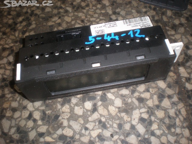

seemi Odesláno 18. březen 2012 Sdílet Odesláno 18. březen 2012 Ahoj chlapi, ještě jeden dotaz bych na Vás měl.. je možná výměna displeje malý za velký?? vím že se tady už o tom psalo, ale nějak se nevyznám v těch označeních proto přidávám foto. Díky tento mám a chtěl bych velký.. [upravil dne 18/3/12 06:56 od seemi] [upravil dne 18/3/12 06:57 od seemi] Citovat Odkaz ke komentáři Sdílet na ostatní stránky More sharing options...

seemi Odesláno 25. červenec 2012 Autor Sdílet Odesláno 25. červenec 2012 Přichází tato výměna v úvahu, nebo to nelze?? Citovat Odkaz ke komentáři Sdílet na ostatní stránky More sharing options...
shwaara Odesláno 25. červenec 2012 Sdílet Odesláno 25. červenec 2012 Co jsem slyšel, tak lze, ale draze. Citovat Odkaz ke komentáři Sdílet na ostatní stránky More sharing options...
seemi Odesláno 25. červenec 2012 Autor Sdílet Odesláno 25. červenec 2012 Z nějaké bouračky by to snad nemuselo být moc drahé, nee?? Citovat Odkaz ke komentáři Sdílet na ostatní stránky More sharing options...
koblih69 Odesláno 25. červenec 2012 Sdílet Odesláno 25. červenec 2012 Nemuselo, ale reálně se se vším všudy dostaneš tak na 20 k Citovat Odkaz ke komentáři Sdílet na ostatní stránky More sharing options...

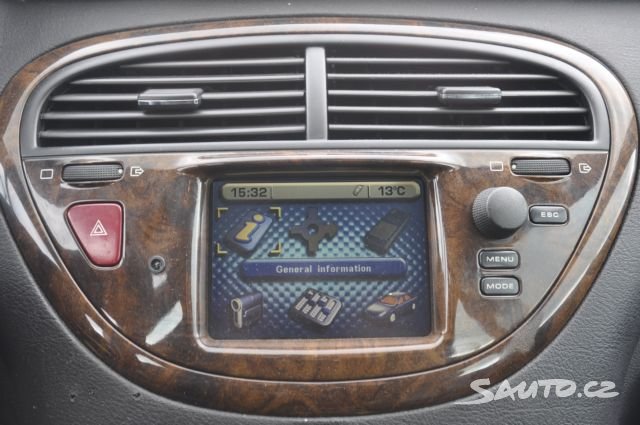

Arj Odesláno 9. červen 2013 Sdílet Odesláno 9. červen 2013 Zdarec chlapy ma dotazek znamy si koupil 607 2.2 hdi rv.2002 a ptal se me jestli by slo vymenit maly displej ten oranzovy ktery ukazuje spotrebu a radio za velky ze stejneho auta a popripadne co by to obnaselo?? diky moc za rady Citovat Odkaz ke komentáři Sdílet na ostatní stránky More sharing options...
Arj Odesláno 9. červen 2013 Sdílet Odesláno 9. červen 2013 jedna se o tenhle displej ktery tam chce dat Citovat Odkaz ke komentáři Sdílet na ostatní stránky More sharing options...
jofo Odesláno 10. červen 2013 Sdílet Odesláno 10. červen 2013 Co by to obnasalo? Pevne nervy, kooooooopec kablovacky, koooooopec modulov, druhe radio, druhy displej,........ Znamy mal radsej hladat model co to uz ma. Prerobyt to udajne ide, ale este som nepocul o nikom co by to spravyl s tym ze to aj fungovalo. Citovat Odkaz ke komentáři Sdílet na ostatní stránky More sharing options...
Arj Odesláno 12. červen 2013 Sdílet Odesláno 12. červen 2013 ahoj Jofo mam i ja dotazek nasel jsem tenhle displej je z peugeota 607 z 3i a rok 2003 a ja mam 2.2hdi 2001 chtel jsem se zeptat jestli to nejak bude pasovat popripadne co bych musel udelat. DIky moc za radu Citovat Odkaz ke komentáři Sdílet na ostatní stránky More sharing options...
jofo Odesláno 12. červen 2013 Sdílet Odesláno 12. červen 2013 pasovat bude, len ho mozno bude treba prihlasit cez dia. Citovat Odkaz ke komentáři Sdílet na ostatní stránky More sharing options...
Arj Odesláno 12. červen 2013 Sdílet Odesláno 12. červen 2013 a pres dia to muzu u kohokoliv kdo ma dia a nebo jak?? a co se tam musi nastavovat??a jinak diky moc za info Citovat Odkaz ke komentáři Sdílet na ostatní stránky More sharing options...
jofo Odesláno 12. červen 2013 Sdílet Odesláno 12. červen 2013 U hocikoho kto ma diagbox, alebo PP2000. S univerzalnou to nepojde. A kto ma diagbox alebo PP2000 tak bude urcite vediet co s tym. Ale ososbne si myslim ze to tam pichnes a pojde to bez nejakych nastavovacie. Citovat Odkaz ke komentáři Sdílet na ostatní stránky More sharing options...
