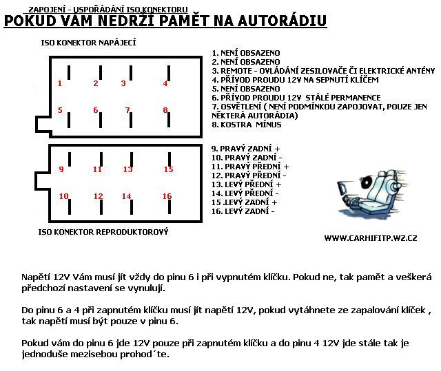

Takže jsem znovu vyndal rádio, abych se podíval na ty kablíky. Hledal jsem na napájecím kabelu a pravděpodobně to co jsem našel těch + příslušenství tak bylo napájení když je nastartováno.... Jinak viz na fotce. Bohužel to asi fakt remote nemá no :(

tak jeste edit: plati to jak rikal koblih69, je to opravdu pin 5 na ISO A a to primo u toho clarionu (mam verzi na cd) neni sice vyvedenej ale nebude problem se na ten pin napichnout a bude po problemu :papa:roker
