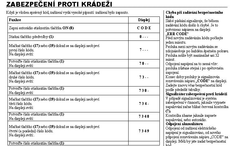

Wales Odesláno 11. březen 2012 Autor Odesláno 11. březen 2012 Jak to tam zadat, tlačítka tam mám pouze od 1 do 6? Citovat
Dave_k Odesláno 11. březen 2012 Odesláno 11. březen 2012 Stačí toto? Tlačítka 17 a 19 je ladění a 1 je předvolba č.1. Citovat
