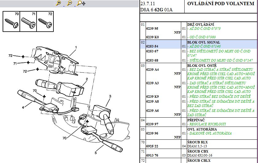

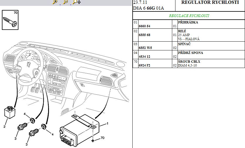

Dave_k Odesláno 10. březen 2012 Odesláno 10. březen 2012 U 2,1TD tempomat nepovolíš jelikož nemá BSI. Musíš sehnat celej set tempomatu (páčka, spínače, jednotka, ovladač plynu). Citovat

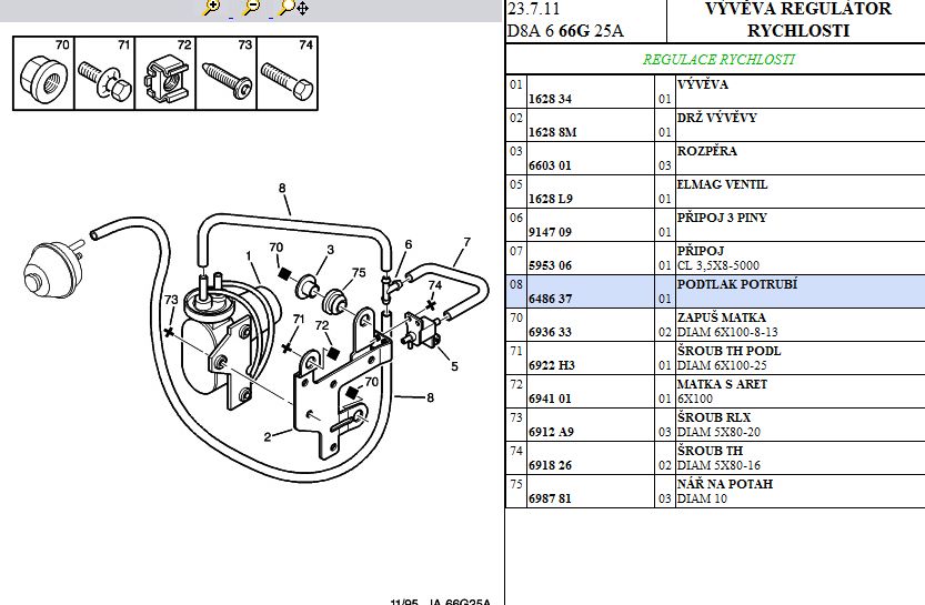

Ferry Odesláno 10. březen 2012 Odesláno 10. březen 2012 no u 2.1 TD s cerpadlem Lucas by to snad melo jit, tam neni potreba to vakuovy ovladani Citovat
Dave_k Odesláno 10. březen 2012 Odesláno 10. březen 2012 Tyhle díly vykopnul servicebox, při zadání motoru 2,1TD. Citovat
Ferry Odesláno 10. březen 2012 Odesláno 10. březen 2012 no jo, ten nekdy vyhazuje nesmysly, zkusim se podivat do Peugeot Laser DVD, tam tusim schema bylo, ale mam ho v jinym pocitaci, tak to nebude hned Citovat
