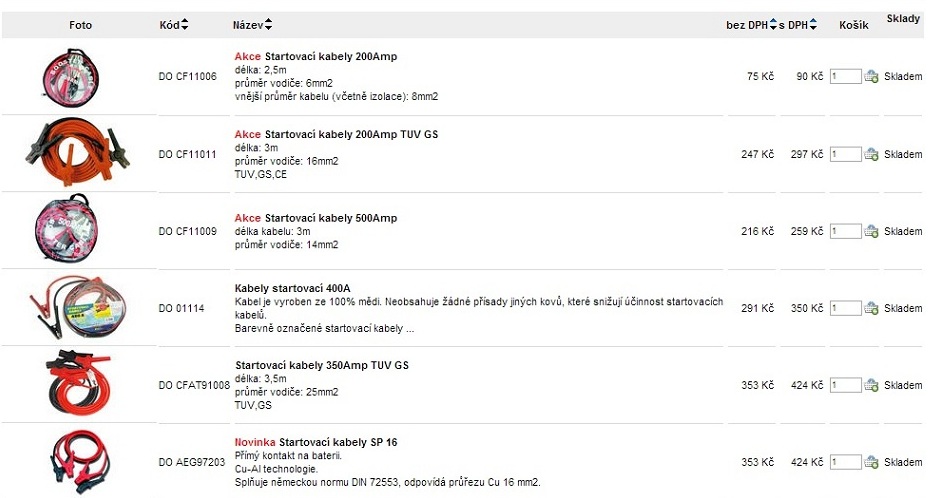

enikybeniky Odesláno 9. prosinec 2012 Odesláno 9. prosinec 2012 Trošku oživím toto téma. Na Nový rok jedeme na 4 dny na hory a nerad bych nechal něco náhodě. Proto bych ještě rád přikoupil startovací kabely (vyrábět je fakt nebudu ). Které z této nabídky AK byste vybrali, řekněme kolem 500,- Kč? Nevím, jestli koukat spíše na tloušťku drátu nebo Amp či oboje.... Auto je 406 1.8 16V, nabíkda je tady: Díky za rady [upravil dne 9/12/12 21:29 od enikybeniky] Citovat
koblih69 Odesláno 9. prosinec 2012 Odesláno 9. prosinec 2012 Samozřejmě na průřez - ono když se pak podíváš, že jedny mají prý 500A a přitom průřez 14mm2 a ty druhé 360 a průřez 25mm2 tak sám užnáš že není něco v pořádku ... vzal bych ty předposlední. Citovat
Edison Odesláno 9. prosinec 2012 Odesláno 9. prosinec 2012 Hlavně změň obchod. Udávat průměr vodičů v kvadrátu je fakt úchylárna. pak bych se zarazil u toho, že na 250 A píšou 25mm^2 a na 500A 14mm^2 (což je mimochodem nesmyslný průřez). Prodejce, který nabízí bludy je fakt pochybný. Dělá to na mě dojem, že si pletou pojmy s dojmy, konkrétně průřez vodiče a vnější průměr. Citovat
koblih69 Odesláno 9. prosinec 2012 Odesláno 9. prosinec 2012 jojo, asi každej zadával jinej nekňuba ale on je někdy problém v překladu těch pojmů. Číňan to na štítek špatně přeloží a voni to pak tupě opíšou... [upravil dne 9/12/12 21:45 od koblih69] Citovat
Edison Odesláno 9. prosinec 2012 Odesláno 9. prosinec 2012 Koblihu... nechci toooo... ale ve mě nevzbuzuje důvěru vůbec nic z toho co tam je.. Kdo ví, kde si ty parametry vycucali... Nakonec nejefektivnější je si je udělat, bo budu vědět, z čeho jsem to zrobil... :-) Zase já bych když už, tak ty 500A. Budou mít zřejmě nevětší průřez.. a udaný je vnější průměr. [upravil dne 9.12.2012 21:47 od Edison] Citovat
