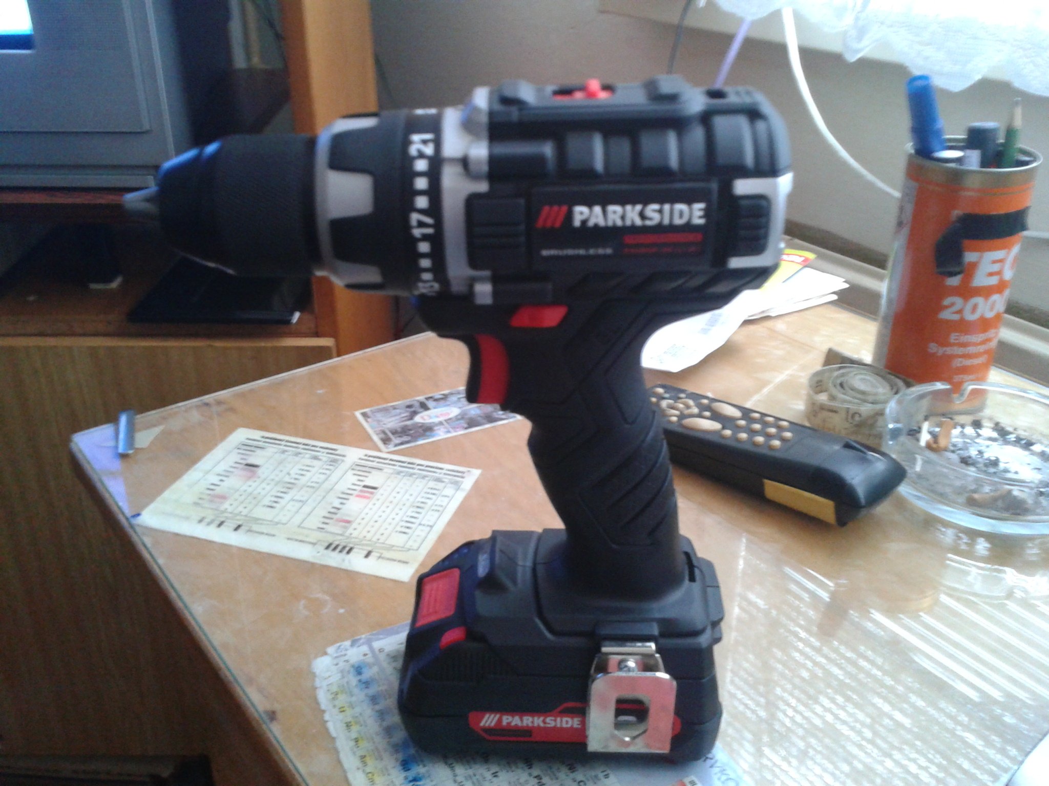

krtek 2 Odesláno 2. leden 2019 Sdílet Odesláno 2. leden 2019 nemam vo zvyku brat aku z lidlu ale vzal som tuto vrtacku ,a ma to riadnu silu na to ze je malicka ked porovnam s ryobi co mam doma ,tak je vidiet ze trochu to pogumovanie a plasty su lacnejsie ale co sa vykonu tyka tak som prekvapeny no je k tomu bateria 2,5Ah,rychlonabijacka a to vsetko v kufriku Citovat Odkaz ke komentáři Sdílet na ostatní stránky More sharing options...

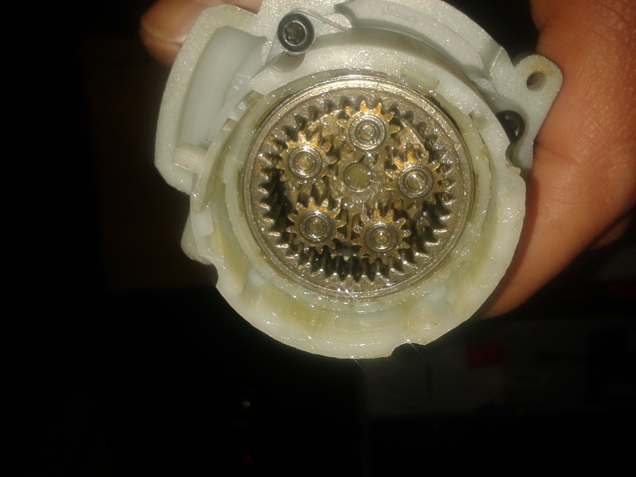

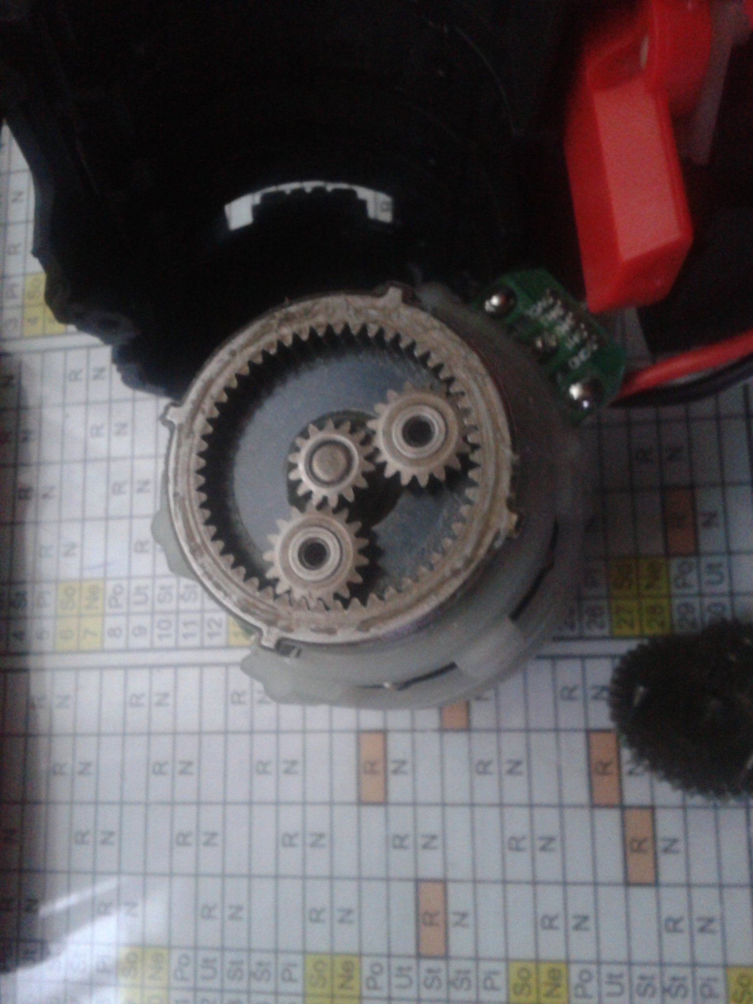

krtek 2 Odesláno 2. leden 2019 Sdílet Odesláno 2. leden 2019 Charlie , dik za info idem premazat prevody v tej akucke Citovat Odkaz ke komentáři Sdílet na ostatní stránky More sharing options...
krtek 2 Odesláno 2. leden 2019 Sdílet Odesláno 2. leden 2019 no setria vazelinou takmer ziadna tam neni Citovat Odkaz ke komentáři Sdílet na ostatní stránky More sharing options...
Charlie 1 Odesláno 2. leden 2019 Sdílet Odesláno 2. leden 2019 Na kolika šroubech to drží že bych to promazal.... Citovat Odkaz ke komentáři Sdílet na ostatní stránky More sharing options...

krtek 2 Odesláno 2. leden 2019 Sdílet Odesláno 2. leden 2019 cca 14 skrutiek musis dat prec polku krytu a potom opatrne oddelit motor od prevodovky aby sa ti nerozsypalo planetove sukolie prakticky to musis rozobrat cele Citovat Odkaz ke komentáři Sdílet na ostatní stránky More sharing options...
