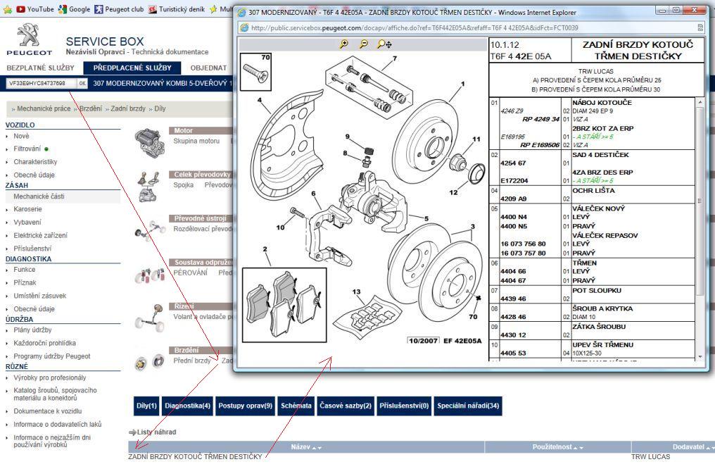

Milhausekkk Odesláno 24. březen 2012 Sdílet Odesláno 24. březen 2012 To koukám .... já zadám VF33E9HYC84737698 do pole VIN v service boxe, pak kliknu na zadní brzdy a vyjedem mi tenhle obrázek .... viz příloha Citovat Odkaz ke komentáři Sdílet na ostatní stránky More sharing options...
Milhausekkk Odesláno 24. březen 2012 Sdílet Odesláno 24. březen 2012 Adam12 .... člověče koukám, ale když si změním jazyk z češtiny na slovenštinu, tak mi to taky ukáže obrázek s ložiskem, viz Tvoje příloha ... pokud to mám v češtině, tak to ukazuje viz moje příloha ..... tak jak to je ? Citovat Odkaz ke komentáři Sdílet na ostatní stránky More sharing options...
vojtasUL Odesláno 24. březen 2012 Sdílet Odesláno 24. březen 2012 No tak sem zkusil přehodit jazyk a taky to ve slovenštině píše s ložiskem. Zítra asi rozeberu a zjistim Citovat Odkaz ke komentáři Sdílet na ostatní stránky More sharing options...
vojtasUL Odesláno 24. březen 2012 Sdílet Odesláno 24. březen 2012 hele ale neni to jen náboj, kotouč je pod ním s jinym obj. číslem ( v SK verzi ) Citovat Odkaz ke komentáři Sdílet na ostatní stránky More sharing options...

Milhausekkk Odesláno 25. březen 2012 Sdílet Odesláno 25. březen 2012 Ahoj, už jsem se v tom zorientoval, VojtasUL - máš to s ložiskem, viz ten jeden samostatný kotouč na obrázku, co nevypadá jako ložisko .. ... porovnal jsem si dvě VINka od aut. jedno má ložisko, druhé ne .... a tak jsem pochopil systém zakreslení a označení [upravil dne 25/3/12 08:44 od Milhausekkk] Citovat Odkaz ke komentáři Sdílet na ostatní stránky More sharing options...
