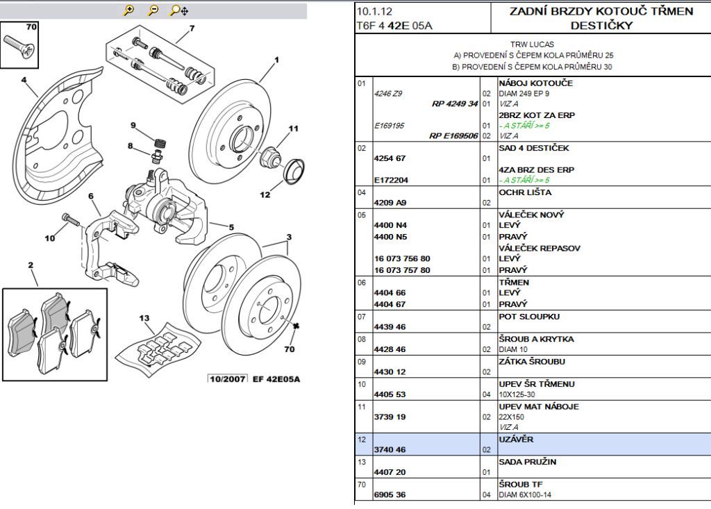

vojtasUL Odesláno 24. březen 2012 Sdílet Odesláno 24. březen 2012 tak mě taky čekaj zadní kotouče dá se někde zjistit jestli je mám s ložiskem nebo bez? VIN: VF33E9HYC84737698 [upravil dne 24/3/12 07:30 od vojtasUL] Citovat Odkaz ke komentáři Sdílet na ostatní stránky More sharing options...
adam12 Odesláno 24. březen 2012 Sdílet Odesláno 24. březen 2012 Máš s ložiskom. Citovat Odkaz ke komentáři Sdílet na ostatní stránky More sharing options...
vojtasUL Odesláno 24. březen 2012 Sdílet Odesláno 24. březen 2012 kde si to zjistil? Citovat Odkaz ke komentáři Sdílet na ostatní stránky More sharing options...
Milhausekkk Odesláno 24. březen 2012 Sdílet Odesláno 24. březen 2012 VojtasUL ... podle mě máš dle VIN VF33E9HYC84737698 kotouče bez ložisek, soudě podle obrázku v servis boxu, ale raději ať ti to ověří nějaký zkušený uživatel, já používám service box cca 2 dńy .... ale myslím si, že to máš bez ložisek ... potvrdí či vyvrátí to někdo? Citovat Odkaz ke komentáři Sdílet na ostatní stránky More sharing options...
Milhausekkk Odesláno 24. březen 2012 Sdílet Odesláno 24. březen 2012 Jak teda tady,viz příloha k VIN VF33E9HYC84737698 - uživatel VojtasUL, poznám, jestli ložisko nebo ne? [upravil dne 24/3/12 15:29 od Milhausekkk] Citovat Odkaz ke komentáři Sdílet na ostatní stránky More sharing options...
vojtasUL Odesláno 24. březen 2012 Sdílet Odesláno 24. březen 2012 já si taky podle obrázku ze service boxu myslim ,že to je bez ložiska, ale jistej si fakt nejsem, podle obj. kódu na auto kelly i na elitu mi to vyhodí jak s ložiskem, tak bez ložiska. Asi mi nezbyde nic jinýho než rozebrat zadní brzdy a zjistit Citovat Odkaz ke komentáři Sdílet na ostatní stránky More sharing options...
Milhausekkk Odesláno 24. březen 2012 Sdílet Odesláno 24. březen 2012 Chvíli počkej, on ti to tady někdo zkušený a zběhlý přes service box vysvětlí .. i mě to vysvětlí, páč se v tom taky neorientuju a budu dělat taky brzdy příští týden Citovat Odkaz ke komentáři Sdílet na ostatní stránky More sharing options...
adam12 Odesláno 24. březen 2012 Sdílet Odesláno 24. březen 2012 Neviem odkial mas ten obrazok ale mne to k tomu VIN: VF33E9HYC84737698 hodi ze mas s loziskom. Citovat Odkaz ke komentáři Sdílet na ostatní stránky More sharing options...
