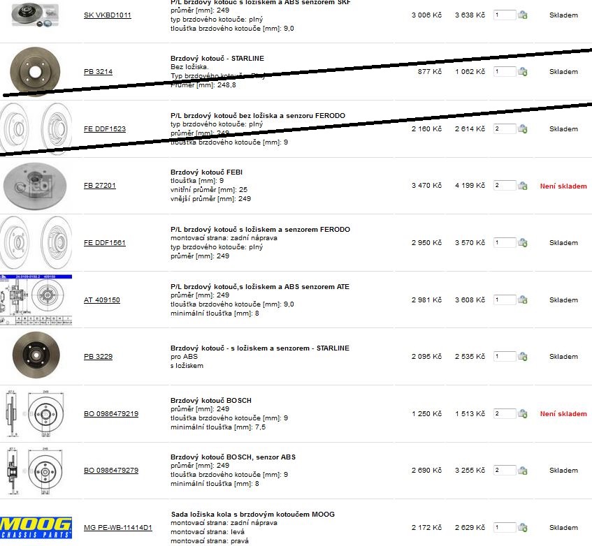

Gabriel 307 Odesláno 17. červen 2014 Sdílet Odesláno 17. červen 2014 aldave: máš je s ložiskem OEM kód 4249 34 průměr 249mm tloušťka 9 mm tady je máš v Autokelly Citovat Odkaz ke komentáři Sdílet na ostatní stránky More sharing options...

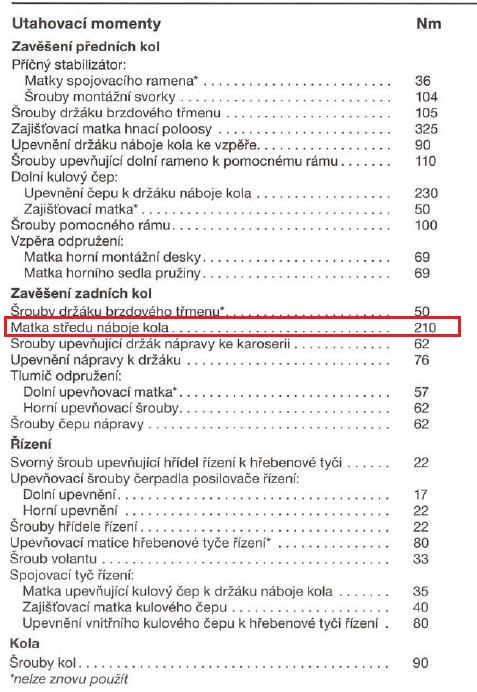

harvi_tn Odesláno 24. červen 2014 Sdílet Odesláno 24. červen 2014 ahojte, otazka z ineho sudka, mam zadne kotuce s loziskom 4249 34 a chystam sa ich menit. Aky je utahovaci moment tej matice, co drzi naboj? Citovat Odkaz ke komentáři Sdílet na ostatní stránky More sharing options...
Gabriel 307 Odesláno 24. červen 2014 Sdílet Odesláno 24. červen 2014 210 Nm je to z knihy Jak na to 307 . . . myslím,že to je stejné bez ohledu na motorizaci :papa:papa:papa Citovat Odkaz ke komentáři Sdílet na ostatní stránky More sharing options...

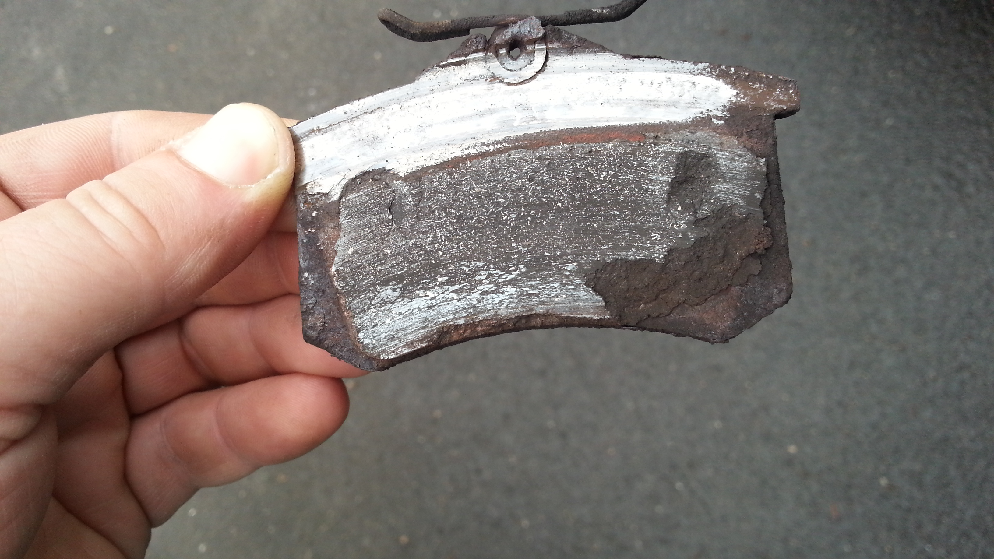

Návštěvník Odesláno 23. říjen 2014 Sdílet Odesláno 23. říjen 2014 Může mi někdo poradit s výběrem zadních brzdových destiček? Dělají se prý 2 typy, tak abych se trefil. Střední cenová kategorie. VF33H9HZC83648938 Citovat Odkaz ke komentáři Sdílet na ostatní stránky More sharing options...
punkac Odesláno 24. říjen 2014 Sdílet Odesláno 24. říjen 2014 (upraveno) Jo, jedny mají na kraji takový perko. Tak se mrkni jestli ho tam máš. Na obrázku mé brutal sjeté destičky je vidět nahoře na krajiOdesláno pomocí TapaTalk z S3 Upraveno 24. říjen 2014 uživatelem punkac Citovat Odkaz ke komentáři Sdílet na ostatní stránky More sharing options...
