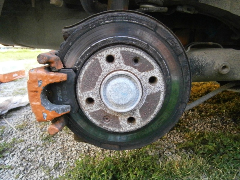

milhaus Odesláno 3. srpen 2012 Sdílet Odesláno 3. srpen 2012 to Suchy1: potvrzuju, máš zadní kotouče bez ložiska...platí pro tebe obrázek od Gabriel307 před tvým příspěvkem [upravil dne 3/8/12 05:21 od milhaus] Citovat Odkaz ke komentáři Sdílet na ostatní stránky More sharing options...

Gabriel 307 Odesláno 5. srpen 2012 Sdílet Odesláno 5. srpen 2012 nevadí stane se,máš je bez ložiska OEM kod:424952 průměr 247mm tloušťka 9mm [upravil dne 5/8/12 20:30 od Gabriel 307] Citovat Odkaz ke komentáři Sdílet na ostatní stránky More sharing options...
hanyys Odesláno 5. srpen 2012 Sdílet Odesláno 5. srpen 2012 nevadí stane se,máš je bez ložiska Tak to si mě potěšil děkuji moc Citovat Odkaz ke komentáři Sdílet na ostatní stránky More sharing options...
Gabriel 307 Odesláno 5. srpen 2012 Sdílet Odesláno 5. srpen 2012 Citovat Odkaz ke komentáři Sdílet na ostatní stránky More sharing options...
