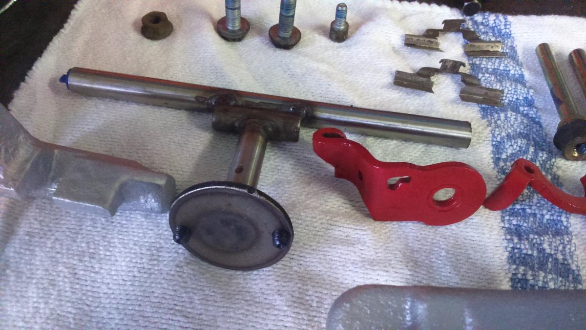

Pepe307 Odesláno 18. listopad 2019 Sdílet Odesláno 18. listopad 2019 V 9. 4. 2016 at 13:57, LamZa napsal: Já jsem dodělal zadní brzdy tento týden. Použil jsem kotouče a desky od ATE a opravnou sadu i s pístkem od Frenkit. Chtěl bych také poděkovat členovi GABRIEL 307 za užitečné informace. Přikládám nějaké fotky (je tam také vyfocen můj přípravek na zašroubování pístku). Zdravím, můžu poprosit o víc detailů k tomu přípravku na zašroubování pístku? Průměr, rozteč, délku "madla"... Čeká mně výměna destiček vzadu. Předem díky Citovat Odkaz ke komentáři Sdílet na ostatní stránky More sharing options...
