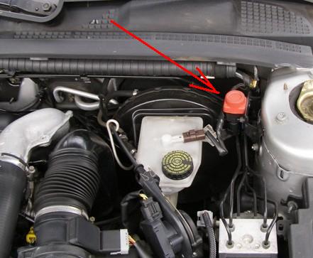

Zbyňa1 Odesláno 1. leden 2012 Odesláno 1. leden 2012 Zkus zkontrolovat toto tlačítko, zda nepřerušilo přívod paliva. Zatlačit! Citovat
