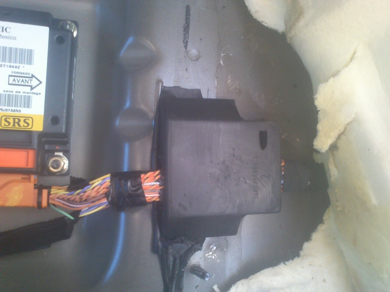

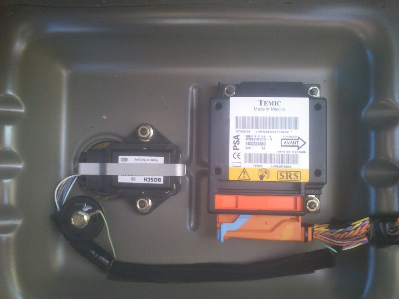

Stále zápasím s funkčností airbagu. Stále nějaké chyby - nyní zbývá už jen jedna.
Při řešení chyby jsem byl nucen odkrýt jednotku airbagu mezi předními sedadly a prověřit kabeláž, konektor apod. Nicméně už se nedá tak moc dobře usadit původní těsnění pod deklem, jako bylo z výroby. Nyní použiji radějí nějaké nové samolepící těsnění na metráž.
Po cca 2 měsících nastala v autě povodeň - zde již řešený případ ucpání odtoku klimatizace. Všiml jsem si pozdě a podlaha byla pod kobercem podlahy kompletně mokrá.
Už se nedivím, že tam měl btl.a vlhko. Pravděpodobně asi taky odtok klimy.
A pochopitelně se dostala voda i u mě k jednotce airbagu mezi sedadly.
Z ničeho nic nahlásil PC vypnutí airbagu spolujezdce a takový stav už byl trvalý. Taktéž přestalo fungovat odemykání auta dálkou a to cca po půl hodině. Do cca půl hodiny po zamknutí odemknout šlo - pak už ne.
Dále DIA u BSI jednotky vykazovala několik chyb s vodičem DATAB. V BSI stále něco cvakalo - po krátké době stání nějaké relé vypne - to dělá vždy, ale nyní hned zase zaplo a tak stále dokola-zaplo vyplo.
Na dia počítač airbagů neodpovídal - navlhnul v důsledku vody z klimy a odešel.
No a tyto všchny problémy právě způsobovala jen ta jednotka airbagu. Dal jsem novou, zamykání už jde, airbagy aktivní - až na tu jednu chybu. Chyby s vodičem DATAB v BSI jsou také pryč.
Tak pokud by někdo řešil něco podobného, tak ať je trochu v obraze.
Jo a nyní velice doporučuji zkontrolovat-pročistit odtok klimatizace-není to nic náročného. Vody se pak valí pod podlahu opravdu hodně a následné sušení je docela náročné. Odtok je u řidiče pod pravým bočním deklem u nohou. Stačí pročistit zúženou koncovku a je klid.
