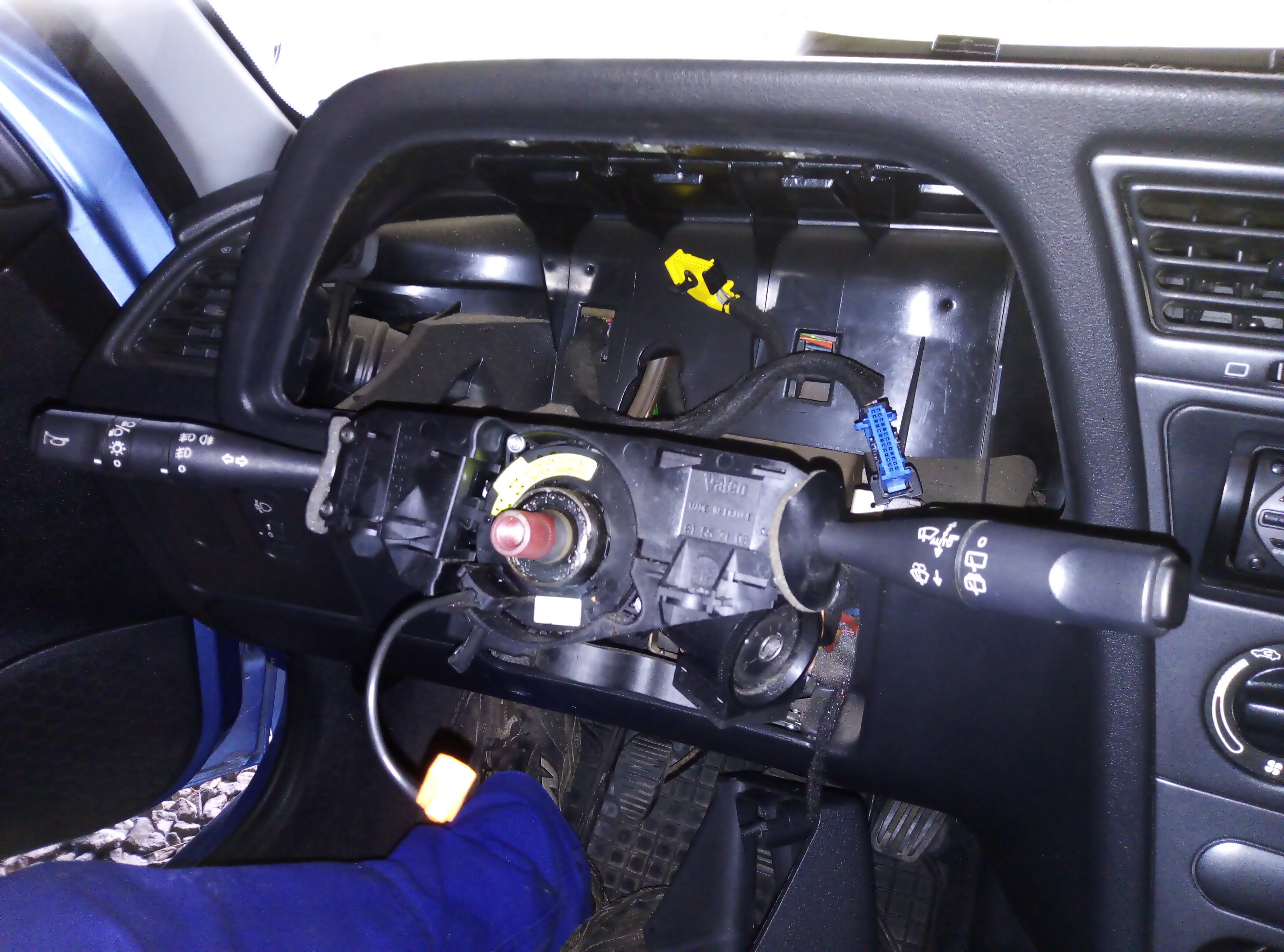

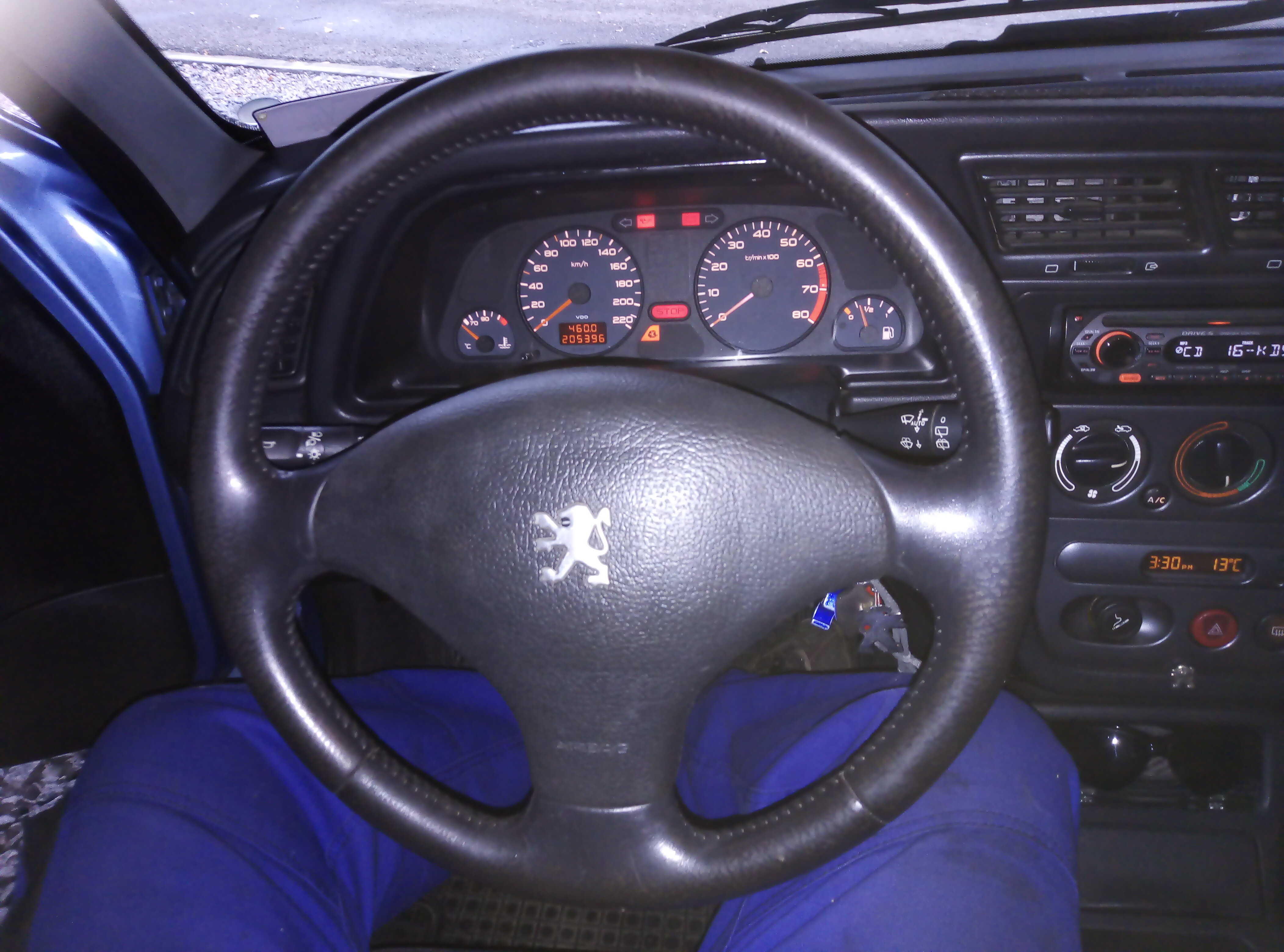

Dnes jsem se pustil do výměny volantu gumáka, co se drolil za kožený, co mám v zásobě.

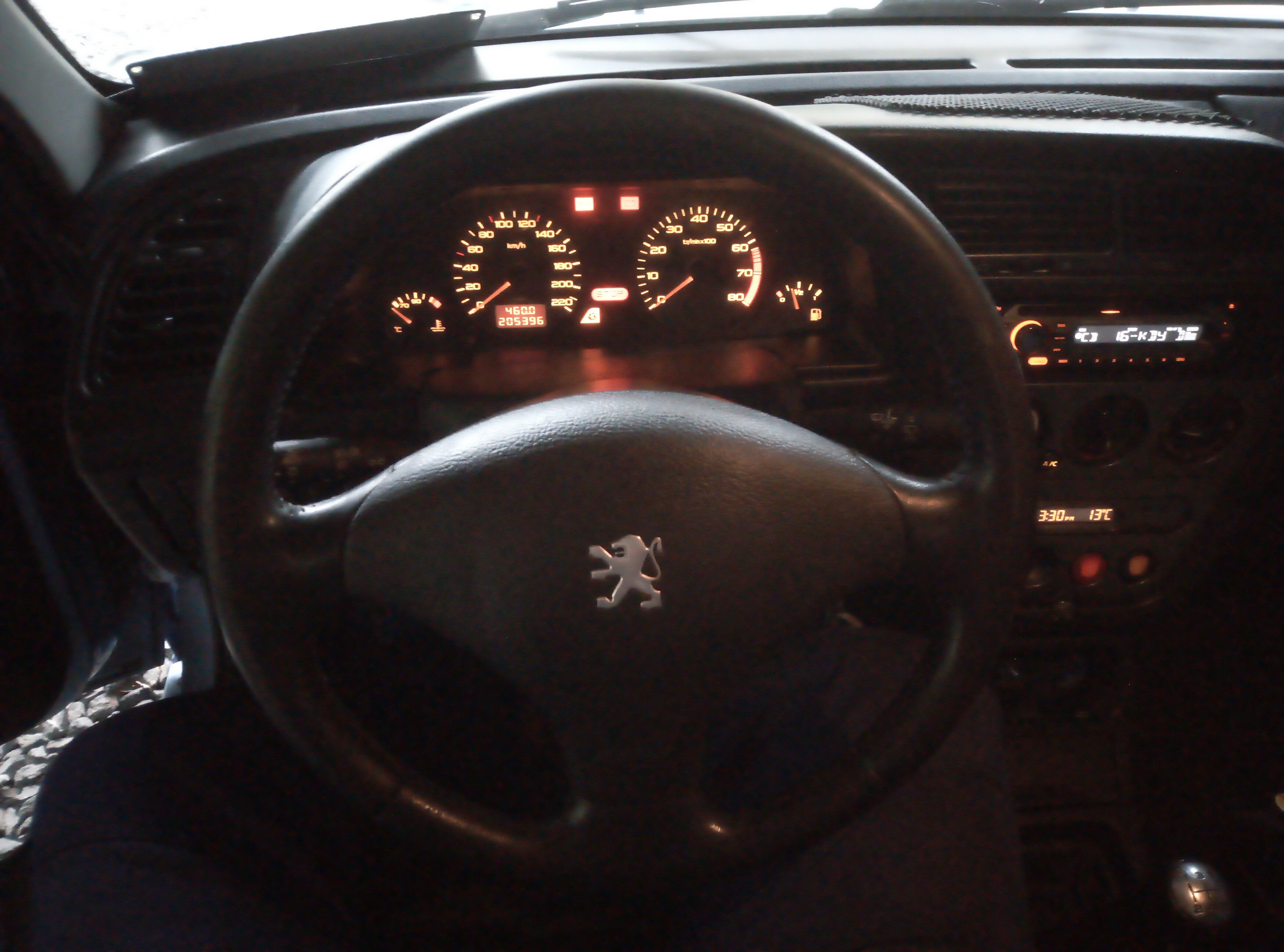

A výměny žárovek v budících. Nakonec jsem vyměnil víc žárovek, ale zase všechno svítí.
Ještě vyměnit u ovládání topení. To už je komplet po tmě. :D

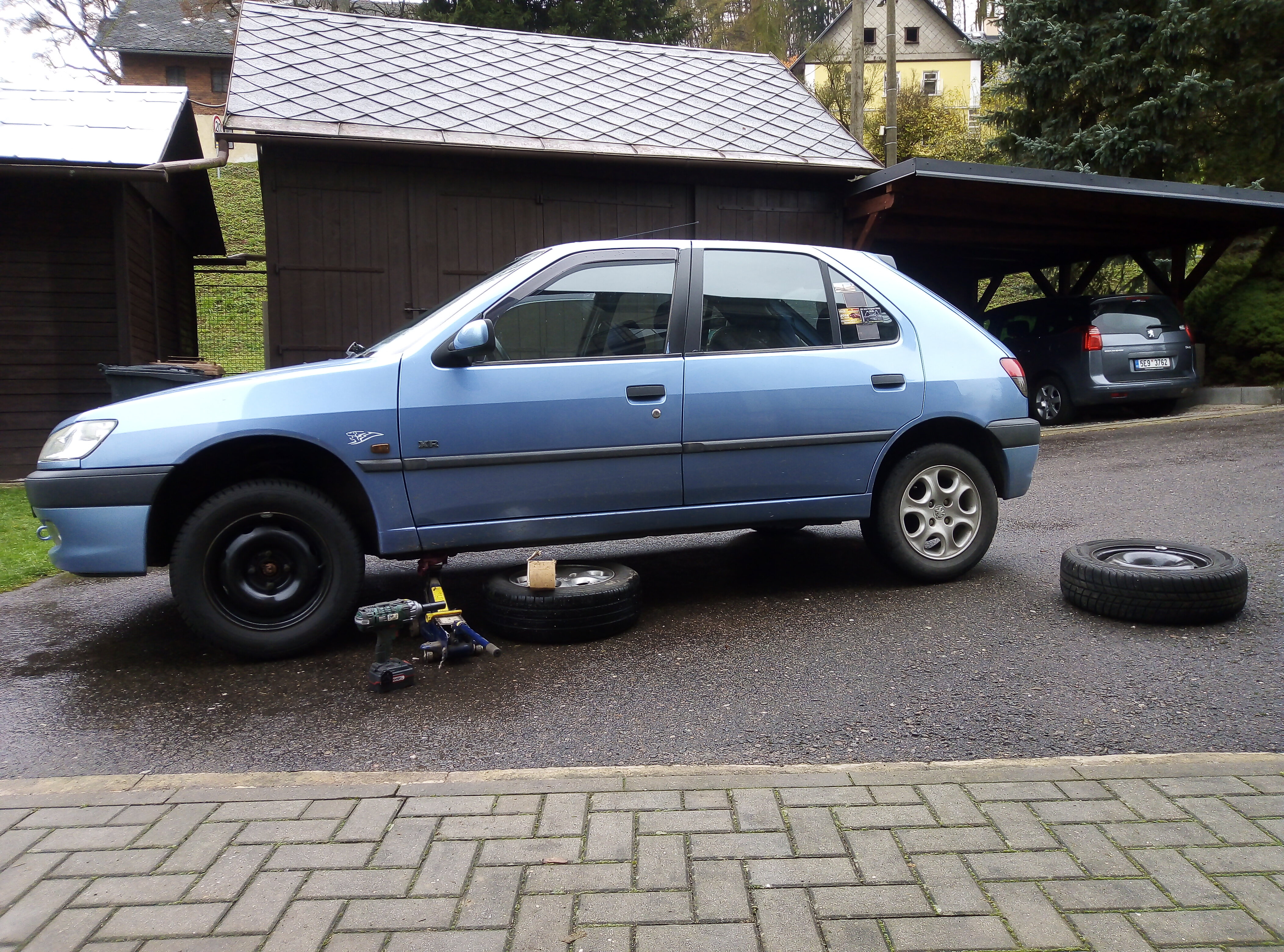

  • radim.1008 changed the title to Peugeot 306 1.6 65kW XR z Ria de Žambéra - Přezuto na zimní Barum Polaris 5

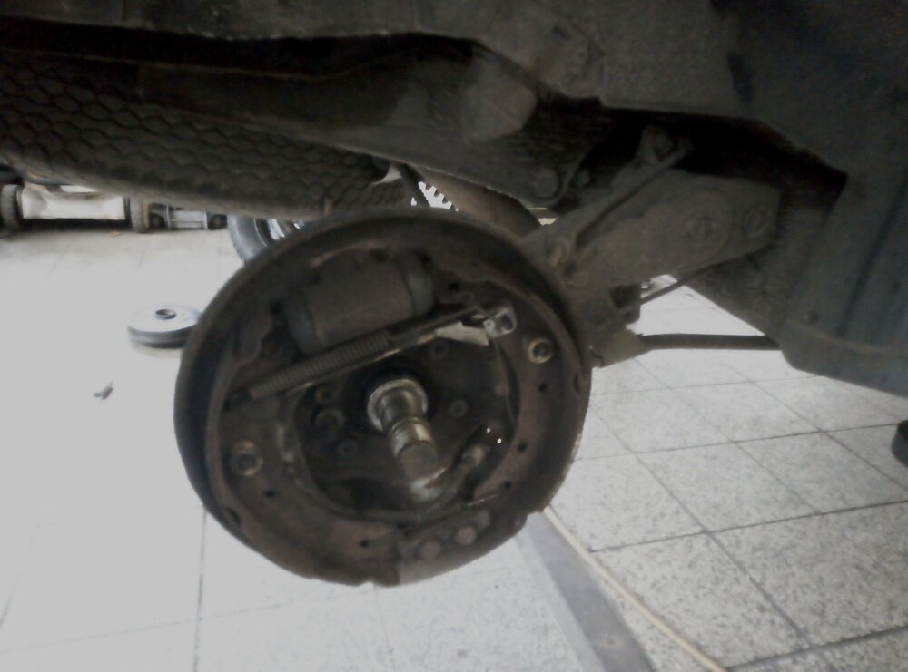

  • radim.1008 changed the title to Peugeot 306 1.6 65kW XR z Ria de Žambéra - Přezuto na zimní Barum Polaris 5, nové zadní brzdy

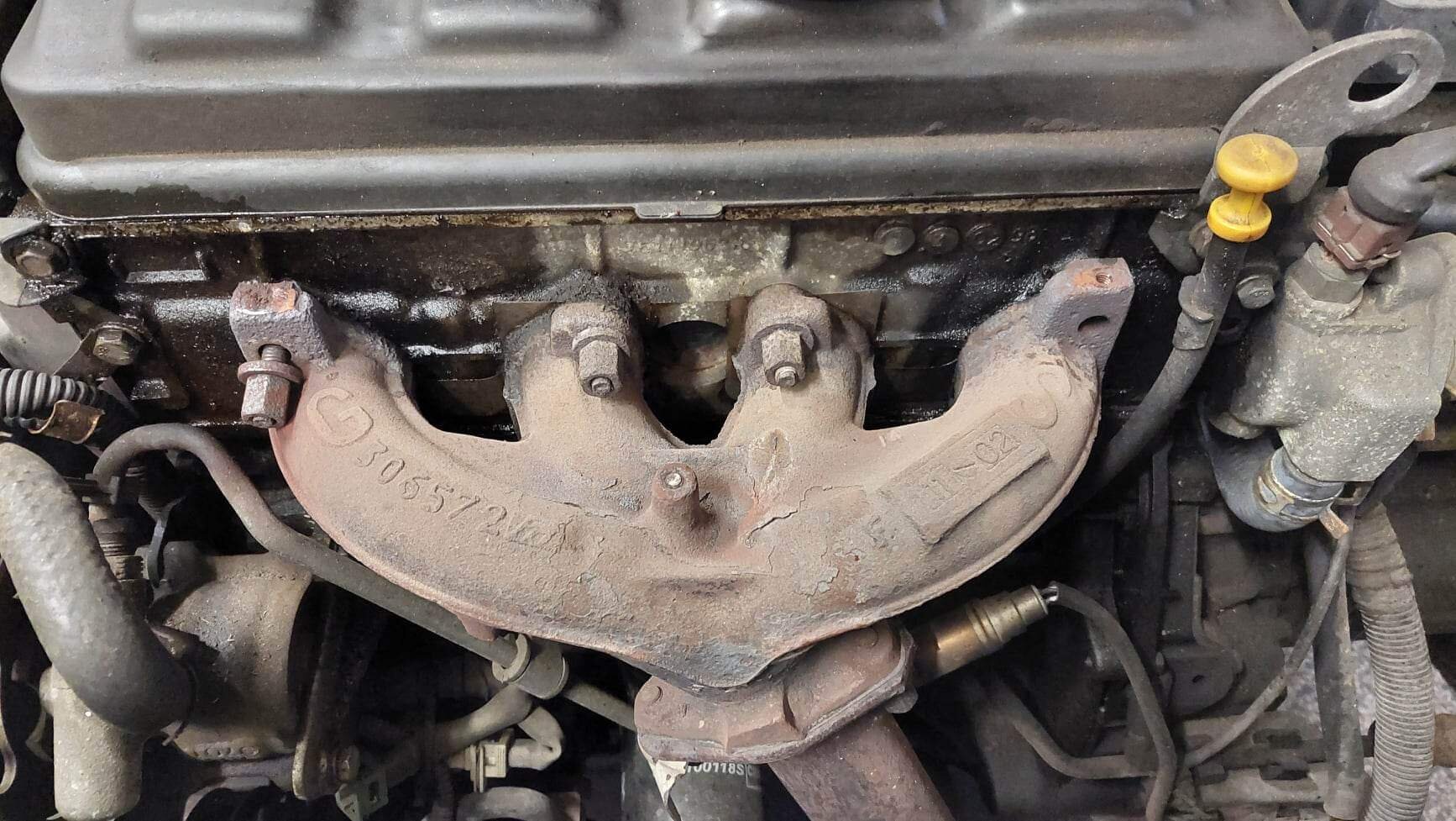

Tak svíčky a kabely vyměněny. Kabely byly nejspíš ještě původní. Svíčky tam byly Bosch, ale jen s jednou elektrodou a na můj motor patří dvě elektrody. :myslim Jenže po výměně a zkušební jízdě se projevilo houpání motoru, které jsem občas taky pozoroval. No a dělala to lambda sonda. Protože si podfukovaly svody. :roll Aby ne, když chyběli dva štefty na každé straně. :roll:bacha A to bůhví jak dlouho. A proč tam nebyly, protože jsou zalomené. :nevim Svody jsou zkroucené, takže nepasují přesně díry. Zítra je rozvolním a zkusím srovnat. Snad se to povede. 😕
A po roce a půl opět teče ventilové víko. :bacha
Před hodinou, radim.1008 napsal:
Jak je chceš rovnat? Ti prasknou a je vymalováno, jedině snad když budou dočervena. Spíš sundat, vyndat štefty a dát nový, pak namontovat rovný svody.
A ty svíčky určitě obyčejný jednoelektrodový.
Upraveno uživatelem Radek Hurvajz
Tak dle SB je tam toho možné namontovat dost. Ale podle toho posledního čísla jsou to fakt obyč svíčky od Bosche :myslim
BOSCH - FR6KDC 5962 Z2 RP 5960 J7
nebo
5960 15 RP 16 327 454 80
https://www.myparto.com/de/i27252/citroen-peugeot-zuendkerzen-pp133u182b
Zkusím je upnout na stůl a pod emulzí přebrousit. :myslim Nic jiného mě nenapadá. :myslim Vyndané je mám, odvrtával jsem z nich šrouby a zkoušel na broušeném stole, jak jsou křivé. Těsnění, co tam patří to úplně nestáhne. :myslim Tak to chci zkusit přebrousit. ;) Jen musím zítra vymyslet jak je upnout. :D
před 13 minutami, MJSytic napsal:
Z výroby tam dvouelektrody nebyly, tomu nevěřím. Bývají tam právě úplně obyčejné svíčky :myslim Bude to chtít zase trochu péče no. Nemůžeš jen jezdit a tankovat :aut
Prý tam patří. I co jsem hledal třeba přes Kelly, tak do nějakého čísla motoru tam jsou psaný. To nemůžu, ještě musím dolévat olej. :D:D
Svody se nechají klasicky přefrézovat a na to si myslím @radim.1008 možnosti v práci má.
Do červena litina,Hmm.
před 2 hodinami, Radek Hurvajz napsal:
Rovnal jsi někdy svody? To se jen frézuje pokud to není ocel.
