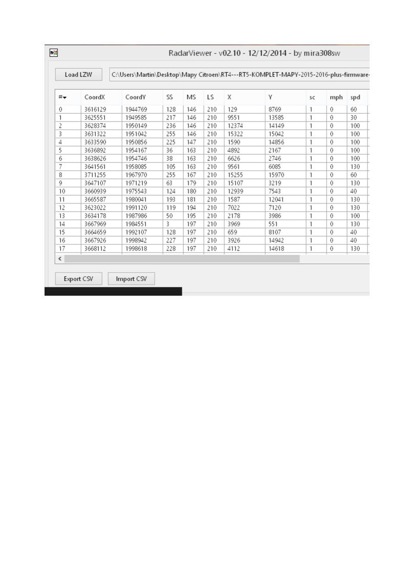

Zdravim mam jednu otazocku. Kedze nam teraz na slovensko pribudlo zopar stoviek novych radarov a kamier je mozne nejako si ich ulozit do navigacie. Popripade ked mam stiahnute speedcams rovno ich zapisat tam niekde do suboru na nahrat ich vsetky naraz?

Existuje na to malý softík "radarviewer" ,ten ti radary uložené vRTx dovolí zobraziť v PC a myslím si že aj následné doplnenie respektíve k tomu bude zase niečo iné. Nevenoval som sa tomu ,kedže u nás tých radarov bolo ako šafránu ,ale ak by si to zvládol bolo by to fajn. :D Na stránkach http://mira308sw.altervista.org/en/  nájdeš všetko potrebné. Dúfam ,že som tým neporušil pravidlá ,ak ano tak sryy a zmažte to.

Dik za odpoved ten radarwiever mam viem si tam aj pozriet kde uz su aktualne radary. No ale mam stranku kde su tie nase nove radary a ich GPS suradnice ale v tom wievery ma koordinaty ako osa x a osa y adalsie ktore presne ani neviem co znamenaju. Takze ako si to prehodim na GPS suradnice.
