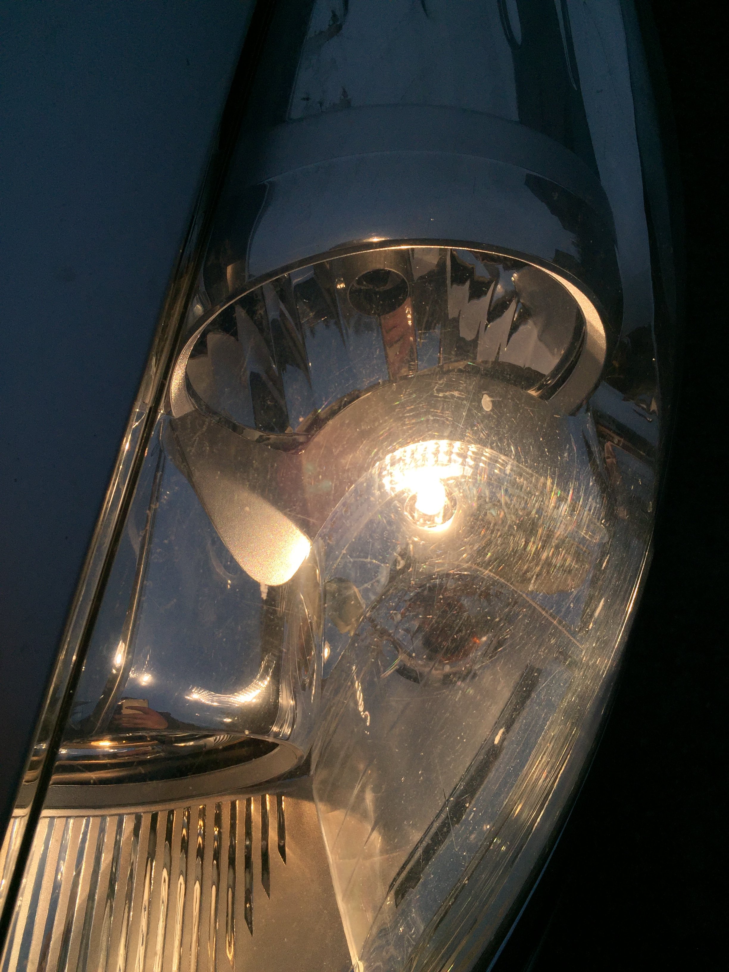

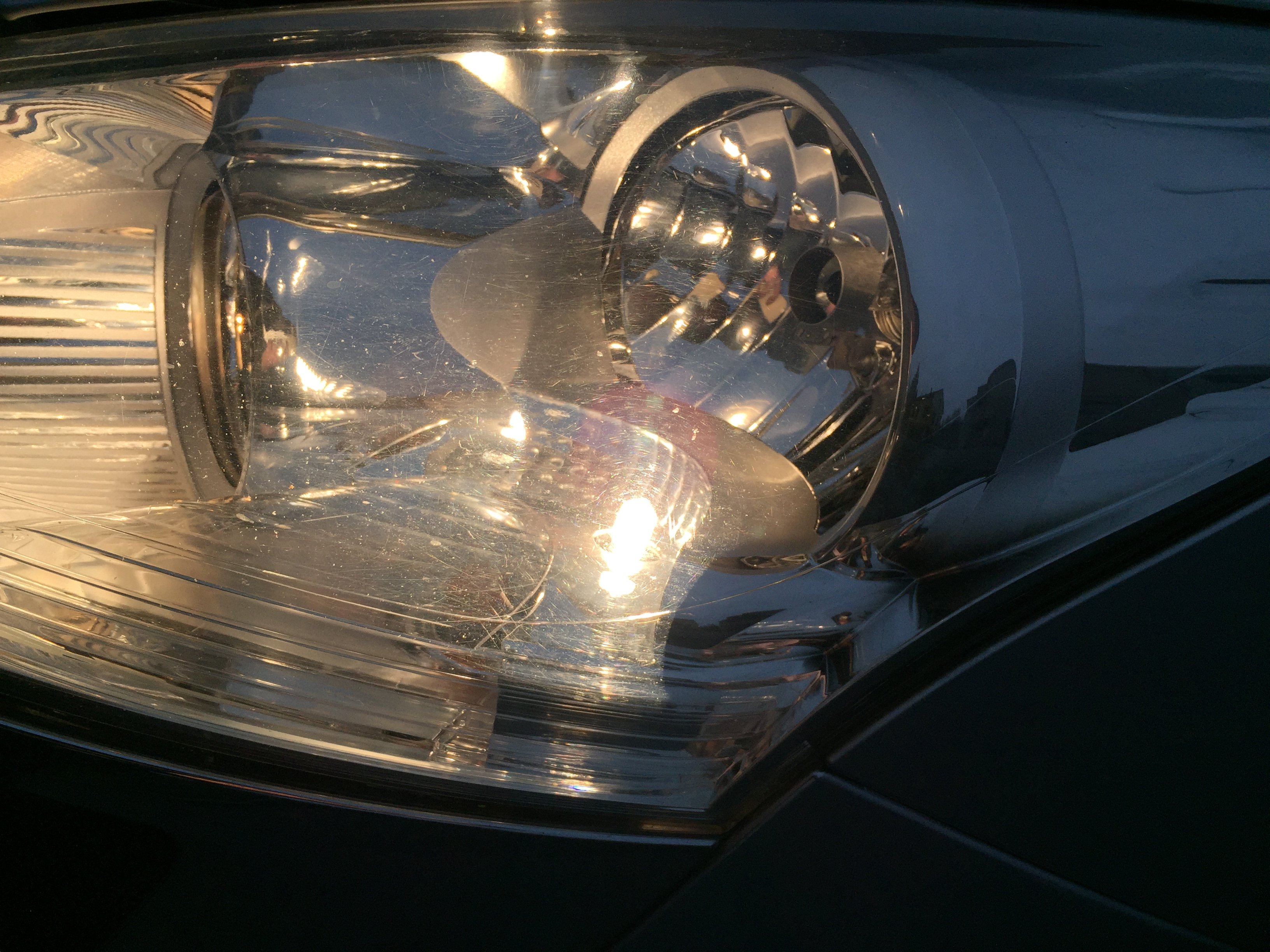

kemox Odesláno 7. leden 2018 Odesláno 7. leden 2018 tak přidávám foto výměny žárovek denního svícení cena 16kc kus v Hornbachu patice G6 12V 30watt a aktivace v diag záležitost necelé hodinky díky za typ na žárovku Citovat

kemox Odesláno 7. leden 2018 Odesláno 7. leden 2018 taky je mám na cestě sice G4 ale to vadit nebude ty G6 mají zbytečně široké nožičky.. Citovat

BooST Odesláno 11. duben 2018 Odesláno 11. duben 2018 V 7. 1. 2018 at 17:48, kemox napsal: tak přidávám foto výměny žárovek denního svícení cena 16kc kus v Hornbachu patice G6 12V 30watt a aktivace v diag záležitost necelé hodinky díky za typ na žárovku z jakého důvodu prosím aktivace na diagnostice? Citovat
kemox Odesláno 12. duben 2018 Odesláno 12. duben 2018 měl jsem nastavené jako denní hlavní svetla tedka svítí origo denní svícení a když lux senzor sepne tak mi zapne hlavní svetla Citovat
