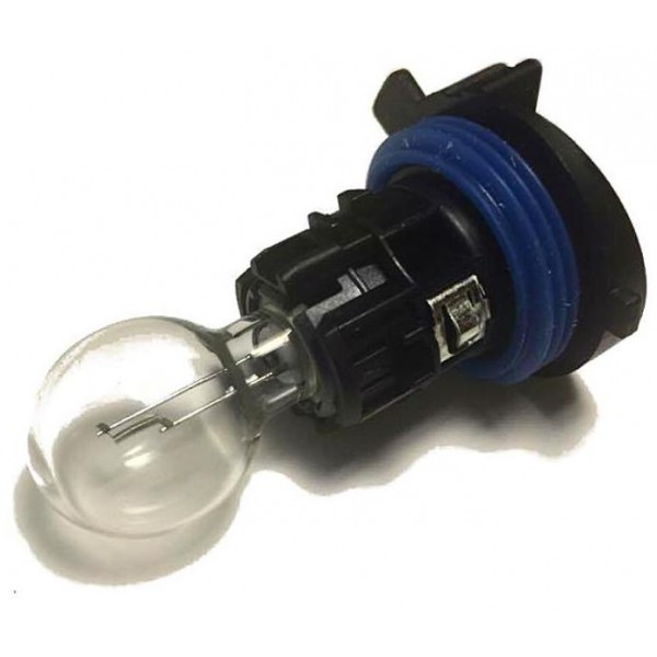

martinecondrej Odesláno 5. říjen 2016 Odesláno 5. říjen 2016 Tak včera jsem úspěšně vyměnil obě žárovky. Sehnal jsem originál za cca 300,- za kus takže náhradu jsem vůbec neřešil. Výměna snadná nic jsem nemusel demontovat. Odspodu povolit větším torxem, utáhnout to šlo rukou. Původní vydržely cca 90000km Citovat
Pacho69 Odesláno 5. říjen 2016 Odesláno 5. říjen 2016 Musím zaklepat, ale už mám 97tkm a denní svícení stále původní. Tak snad jsem to nezakřikl... A protože stále žádná LEDka nemá homologaci, tak tam při případné výměně zase půjde žárovka. Za nějaké dohadování s policajtem, zvlášť v zahraničí mi to nestojí. Citovat
martinecondrej Odesláno 5. říjen 2016 Odesláno 5. říjen 2016 jj, jinak cena nic moc, ale jsou dražší věci. Koukal jsem že ten e-shop zdražil o 30,- od jara. Jsou to žárovky pro Alfu Romeo Mito, ale jinak klasika 12V 24W HP24W Citovat

Laďa Odesláno 26. listopad 2016 Odesláno 26. listopad 2016 HP24-24W jantarová. Je to stejná jako do denních světel, jen tam je čirá. Citovat

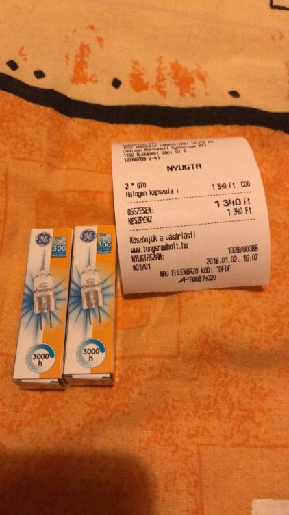

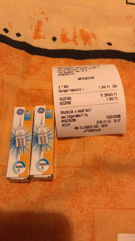

wordy Odesláno 2. leden 2018 Odesláno 2. leden 2018 Mne tieto svietia,dnes som kúpil do rezervy.2ks v madarsku cca 4,5€ Citovat
