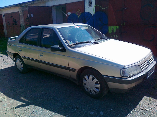

Kasi Odesláno 3. listopad 2011 Sdílet Odesláno 3. listopad 2011 Jelikož už mám svého Peugeota téměř 4 roky, tak bych se vám s ním chtěl pochlubit . Je to 405 1,8 SRDT z roku 1991. Přišel jsem k němu tak, že jsem na internetu našel inzerát na prodej nepojízdné 405. Anichž bych tenkrát o 405kách něco věděl, jeli jsme se na ní do Pardubic podívat a asi o 2 hodiny déle už sme ji táhli na laně domů za mým tehdejším Favoritem. To byl prosinec roku 2007 a já v tažené 405 pěkně vymrzl . Když už byla doma, mohl jsem pomalu začít se sprovozněním, což se nakonec ukázalo jako větší oříšek, než jsem si původně naivně myslel. Nepojízdná byla kvůli prasklé ojnici na 3. válci. Ojnice prorazila blok skrz na skrz, pak se trefila do startéru, který se vylomil i s kusem převodovky a ještě prorazil chladič. Motor jsem tedy vyndal a začal shánět nový a ostatní díly. Na začátku února jsem si motor konečně dovezl, během 14 dní auto zprovoznil a absolvoval STK a konečně sem mohl začít jezdit. Nyní auto celkem bezproblémů jezdím a já se věnuji běžné údržbě a doplňování výbavy:cool:. Když jsem auto koupil, mělo originální centrální zamykání s infra dálkou a domotovaným alarmem od Jablotronu se svým ovládáním, přední elektrická okna a pravé el. ovládané a vyhřívané zrcátko (u levého už někdo asi vyměnil sklo za nevyhřívané), ale to jsem jednou ulomil a provizorně nahradil manuálním. A nyní je výbava 4x el. okna, 2x el. vyhřívaná a ovládaná zrcátka, vyhřívané sedačky, rádio Sony s 4x repro a otevírání víka zavazadlového prostoru od řidiče. Doma mám ještě připravenou přední loketní opěrku a klimatizaci z Mi16, kterou jsem si přivezl od Capyho a jen doufám, že budu mít čas ji do léta namontovat. Dál bych chtěl ještě doplnit přední mlhovky a modul ovládání předních oken jedním stiskem tlačítka, pak už budu s výbavou naprosto spokojený Jedno foto z letošního léta, ještě bez el. zrcátek: Citovat Odkaz ke komentáři Sdílet na ostatní stránky More sharing options...

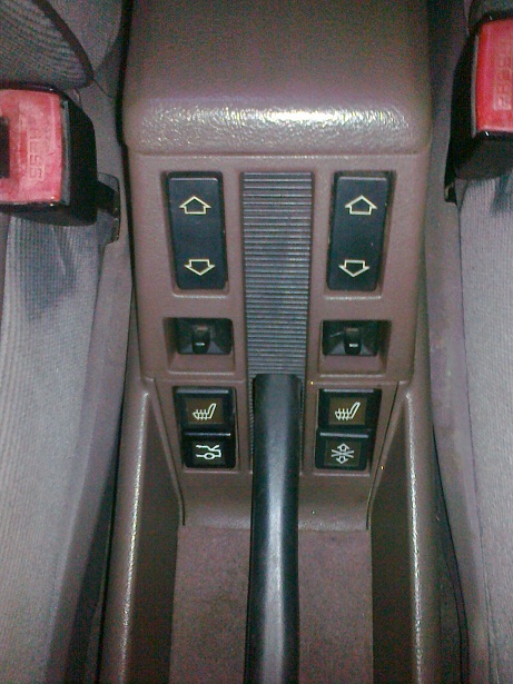

Kasi Odesláno 3. listopad 2011 Autor Sdílet Odesláno 3. listopad 2011 Tady byl původně jen jeden \"joystick\" na ovládání pravého zrcátka:) Citovat Odkaz ke komentáři Sdílet na ostatní stránky More sharing options...

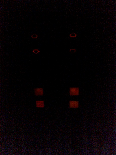

Kasi Odesláno 3. listopad 2011 Autor Sdílet Odesláno 3. listopad 2011 A po tmě: Citovat Odkaz ke komentáři Sdílet na ostatní stránky More sharing options...

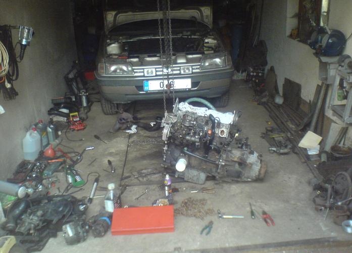

Kasi Odesláno 3. listopad 2011 Autor Sdílet Odesláno 3. listopad 2011 Nový motor a bordel okolo Citovat Odkaz ke komentáři Sdílet na ostatní stránky More sharing options...
mi16 Odesláno 3. listopad 2011 Sdílet Odesláno 3. listopad 2011 to tlacitko otvarania kufra si zohnal odkial ? Citovat Odkaz ke komentáři Sdílet na ostatní stránky More sharing options...
Kasi Odesláno 3. listopad 2011 Autor Sdílet Odesláno 3. listopad 2011 Moje vlastní výroba - předělaný vypínač na spínač a namalovaný symbol přelakovaný bezbarvým lakem Citovat Odkaz ke komentáři Sdílet na ostatní stránky More sharing options...
Slipkont Odesláno 3. listopad 2011 Sdílet Odesláno 3. listopad 2011 tlačítko otvírání kufru to musí být dobrá vychytávka , škoda že nejsem takovej kutil ... jinač velice pěkná 405ka a vítej v klubu Citovat Odkaz ke komentáři Sdílet na ostatní stránky More sharing options...
mi16 Odesláno 3. listopad 2011 Sdílet Odesláno 3. listopad 2011 otvaranie kufru na starom modely nieje problem spravit... a urcite by si to zvladol aj ty:) Citovat Odkaz ke komentáři Sdílet na ostatní stránky More sharing options...
