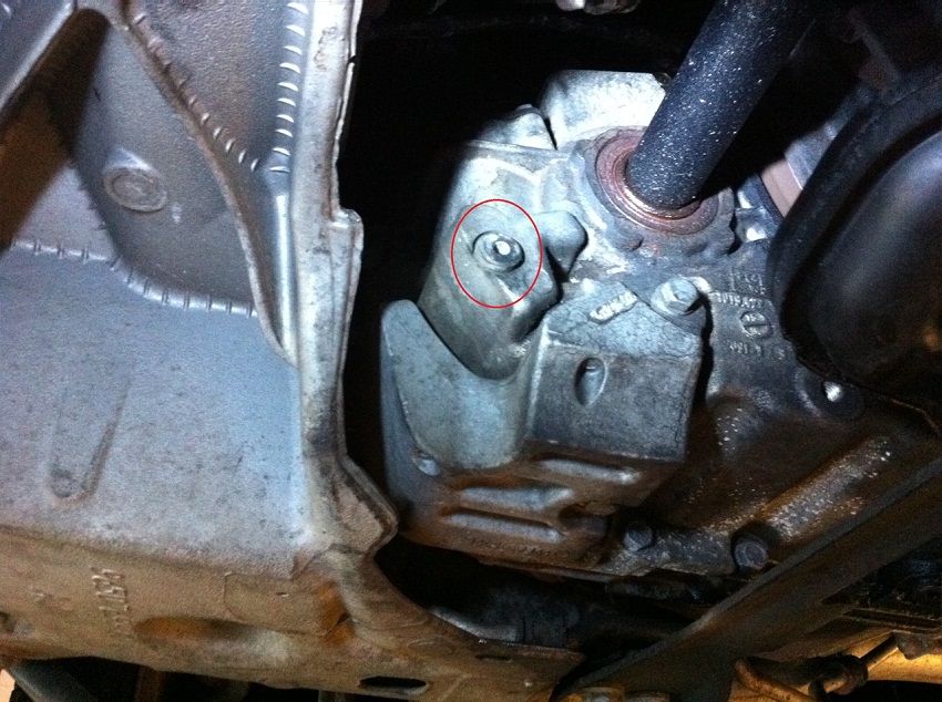

PCborec Odesláno 6. říjen 2011 Autor Sdílet Odesláno 6. říjen 2011 ještě prosim radu k vyměně oleje. je tohle kontrolni šroub? kterym šroubekm se to doliva, taky timto kontrolnim? Citovat Odkaz ke komentáři Sdílet na ostatní stránky More sharing options...

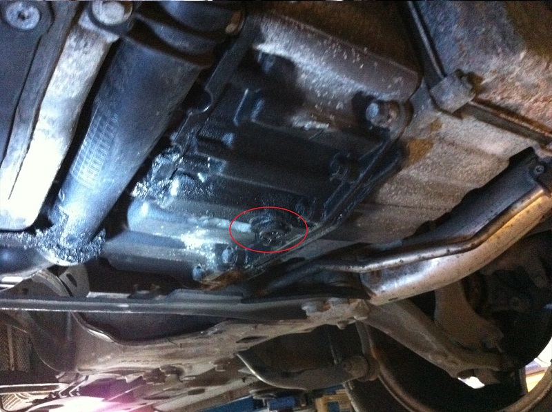

PCborec Odesláno 6. říjen 2011 Autor Sdílet Odesláno 6. říjen 2011 tohle je předpokladam vypustny šroub.. Citovat Odkaz ke komentáři Sdílet na ostatní stránky More sharing options...

Teo Odesláno 13. březen 2017 Sdílet Odesláno 13. březen 2017 V 6. 10. 2011 at 9:05, PCborec napsal: ještě prosim radu k vyměně oleje. je tohle kontrolni šroub? kterym šroubekm se to doliva, taky timto kontrolnim? Ano tohle je kontrolní. Dolívání z vrchu. Modrá zátka. Citovat Odkaz ke komentáři Sdílet na ostatní stránky More sharing options...
Pe.Tr Odesláno 13. březen 2017 Sdílet Odesláno 13. březen 2017 @Teo pocitam ze dotycnej po sesti letech uz ani auto nema,kazdopadne si nemyslim ze automat prevodovka ma kontrolni sroub, konkretne 4hp20 se hladina urcuje podle zpusobu vytekani oleje z vypustaku,je tam takovej system trubicky ktera meni tvar vypousteni oleje. Jakoze netece ale kape ci naopak. Citovat Odkaz ke komentáři Sdílet na ostatní stránky More sharing options...
Teo Odesláno 13. březen 2017 Sdílet Odesláno 13. březen 2017 (upraveno) před 19 minutami, Pe.Tr napsal: @Teo pocitam ze dotycnej po sesti letech uz ani auto nema,kazdopadne si nemyslim ze automat prevodovka ma kontrolni sroub, konkretne 4hp20 se hladina urcuje podle zpusobu vytekani oleje z vypustaku,je tam takovej system trubicky ktera meni tvar vypousteni oleje. Jakoze netece ale kape ci naopak. jasně, to jen pro ostatní aby to nehledali dvě hodiny jako já včera a neřešili nákres kde ten šroub vypadá jinak. Jinak tenhle šroub jsem včera vyndal a kontroloval hladinu podle tohole návodu. http://www.qclt.com/html/标致307_607维修手册/607/info/tc/b2ci08ke.htm nebo kdyby to časem zmizelo tady pdf s fotkama PCborce Teda bez diagnostiky převodovky takže teplotu oleje 55° jsem si odmylsel že bude +- když se hne ručička teploty oleje na přístrojovce z dorazu. Zjistil jsem že olej vytéká rychlostí sotva 1 kapka za vteřinu. Po chvíli to asi dvojnásobně zrychlilo. Teď jdu zjišťovat jestli je to ok nebo ne. Upraveno 13. březen 2017 uživatelem Teo Citovat Odkaz ke komentáři Sdílet na ostatní stránky More sharing options...
Teo Odesláno 13. březen 2017 Sdílet Odesláno 13. březen 2017 před 21 minutami, Pe.Tr napsal: @Teo pocitam ze dotycnej po sesti letech uz ani auto nema,kazdopadne si nemyslim ze automat prevodovka ma kontrolni sroub, konkretne 4hp20 se hladina urcuje podle zpusobu vytekani oleje z vypustaku,je tam takovej system trubicky ktera meni tvar vypousteni oleje. Jakoze netece ale kape ci naopak. o systemu trubicky jsem neslyšel každopádně je to třetí varianta kontroly oleje. ZF asi převodovku během let výroby trochu měnilo... Citovat Odkaz ke komentáři Sdílet na ostatní stránky More sharing options...
Teo Odesláno 13. březen 2017 Sdílet Odesláno 13. březen 2017 Tak prý v pořádku když to teče trošku. Jistota prý před zkouškou nalít dovnitř něco jakoby navíc a dole to pak chytit a porovnat. Citovat Odkaz ke komentáři Sdílet na ostatní stránky More sharing options...
