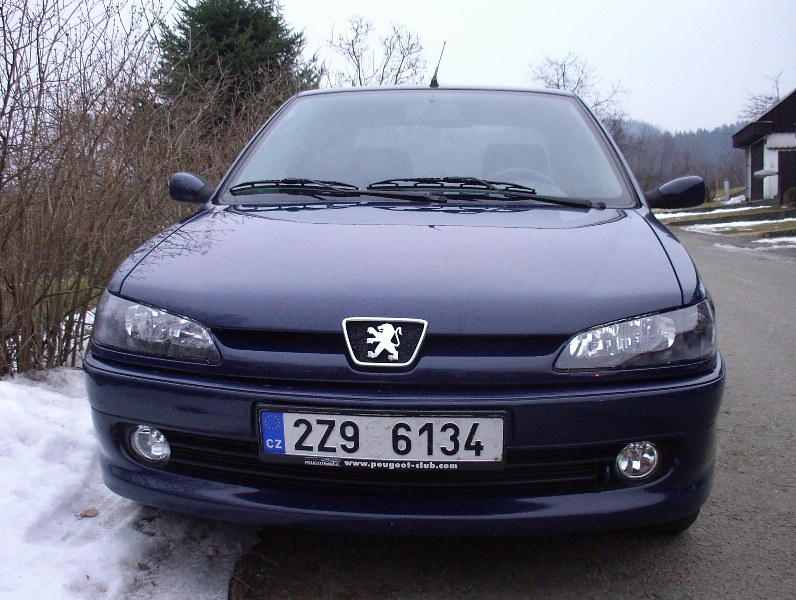

ZoSo Odesláno 3. říjen 2011 Odesláno 3. říjen 2011 DObrý den. Přesto že je to docela časté téma tak se mi nepodařilo najít fotku předních světel 406 která by měla zatmavené paraboly. Nemáte někdo Odkaz nebo fotku nějaké úpravy? Rád bych se do toho pustil ale nejprve bych to rád viděl--Popř zkoušel někdo na 406 podobnou úpravu? Folie nebo barva? Děkuju za info Citovat
foxo Odesláno 3. říjen 2011 Odesláno 3. říjen 2011 to jako fakt chces nastrikat na cerno paraboly alebo len ramecky?? Ja mam nastrikane ramecky, ale nejsem vul, abych strikal i paraboly... [upravil dne 3/10/11 19:11 od foxo] Citovat
ZoSo Odesláno 3. říjen 2011 Autor Odesláno 3. říjen 2011 Jasně že paraboly stříkat nebudu...ale do popisu mi to přišlo nejstručnější...byla by fotka o větším radiusu? Jak to šlo a čim si to stříkal? Citovat

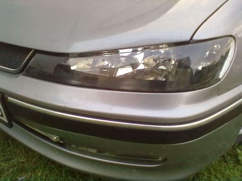

Buback Odesláno 3. říjen 2011 Odesláno 3. říjen 2011 Jednoduse v troube nahrejes svetlo 210\'C na 8 minut a pomalu ho rozlepis, pak sprejem nastrikas ramecky a nakonec to zalepis...Pocitej s popalenyma prackama jak budes svetla rozlepovat.. Nekde u me ve vlakne je videjko jak na to. Hlavne nespechej a rozlepuj pomalu Citovat
ZoSo Odesláno 3. říjen 2011 Autor Odesláno 3. říjen 2011 A hlavní otázka - stojí to za to? Je výslednej efekt viditelnej? Nebo na to musíš ukázat prstem aby si toho někdo všim..? Citovat
Strejdakopec Odesláno 3. říjen 2011 Odesláno 3. říjen 2011 Jednoduse v troube nahrejes svetlo 210\'C na 8 minut a pomalu ho rozlepis, pak sprejem nastrikas ramecky a nakonec to zalepis...Pocitej s popalenyma prackama jak budes svetla rozlepovat.. Nekde u me ve vlakne je videjko jak na to. Hlavne nespechej a rozlepuj pomalu já to nahřívat nemusel...jen musíš hodně opatrně aby ti to plexi a světlo neprasklo..... Citovat
Buback Odesláno 3. říjen 2011 Odesláno 3. říjen 2011 A hlavní otázka - stojí to za to? Je výslednej efekt viditelnej? Nebo na to musíš ukázat prstem aby si toho někdo všim..? Na 206ce to viditelne je, ale otazkou je esli si toho nekdo vsimne. Ja to neresim, delal sem to pro svoji radost a poteseni!! [Edited on 4/10/11 12:19 by Buback] Citovat
309GT Odesláno 3. říjen 2011 Odesláno 3. říjen 2011 Měl jsem to na světle který nemělo čirá skla a i tam je to znát;) Jen se toho nebát.Jinak z vlastní zkušenosti doporučuju fakt dobře odmastit a nejlíp použít nějakou odolnější barvu,ve světle je dost teplo od žárovek....A pak dobře zalepit a utěsnit,aby se světla nelmžila Citovat
ZoSo Odesláno 4. říjen 2011 Autor Odesláno 4. říjen 2011 Tak já se do toho pustim..o víkendu nemám čas ale v tejdnu to snad zvládnu... Koupil jsem Mototip vysoce lesklou černou, ta bude v poho, ne? A co říkáte na to udělat to folii třeba od 3M, vydrželo by to? Citovat
Andreww Odesláno 4. říjen 2011 Odesláno 4. říjen 2011 Není třeba používat lesklou. Myslím, že většina lidí použila mat. Já taky mat Citovat
ZoSo Odesláno 4. říjen 2011 Autor Odesláno 4. říjen 2011 No na 306 je to krásný, tam to znám - i díky tvaru té lišty...U 406 je taková hranatá, tak aby to sedlo...lesklou už mám tak jí použiju - nvíc nejsem zrovna příznivcem matných barev a tak...děkuju vám za rady... Citovat
wooody Odesláno 4. říjen 2011 Odesláno 4. říjen 2011 folii bych nedával, ta se spálí jinak já to mám v nečirejch a je to vidět Citovat
Buback Odesláno 4. říjen 2011 Odesláno 4. říjen 2011 ja to mam v matu taky, akorat sem to pak prestrikl pruhlednym lakem. Citovat
foxo Odesláno 4. říjen 2011 Odesláno 4. říjen 2011 nic nemusis davat do trouby. Staci to nahrat obycejnym fenem, a pak pomalu rozlepovat, ale je lepsi, kdyz to delaji 2 lide. Mne to segra nahrivala a ja pomalu se srubovakem rozlepoval a tak sme pomalu rozlepili cele sklo. Hlavne pomalu, kdyz se to dobre hahreje, tak to de lehce.. Citovat
ZoSo Odesláno 4. říjen 2011 Autor Odesláno 4. říjen 2011 Děkuju vám za rady, moc si vážím že ste nováčka vzali pod křídla...až to rezeberu - tam asi bude jasný co je parabola a co je jen okolní lišta, že? A světelnost se tím neovlivní? Citovat
Buback Odesláno 4. říjen 2011 Odesláno 4. říjen 2011 Ja to taky zpocatku zkousel horkovzduskou ale samotnemu mi to moc neslo. V troube je to snadnejsi, pokud si sam. Svetelnost tim neovlivnis, ja pri jednom aji vysitil predni plast a paraboly. Ale na ty si dej bacha abys neutrel aji tu reflexni barvu. U starsich svetel to jde neskutecne snadno ja kvuli tomu musel menit parabolu. Citovat
koblih69 Odesláno 4. říjen 2011 Odesláno 4. říjen 2011 Troubu nemám rád, 2x jsem něco podobného neodhadnul a od té doby nee na světla používám horkovzdušnou pistoli, ale stačí silnější fén. Celou spáru prohřát, zapáčit silnějším šroubovákem nebo špachtlí a tahem postupně rozlepovat. Citovat
309GT Odesláno 5. říjen 2011 Odesláno 5. říjen 2011 Děkuju vám za rady, moc si vážím že ste nováčka vzali pod křídla...až to rezeberu - tam asi bude jasný co je parabola a co je jen okolní lišta, že? A světelnost se tím neovlivní? Budou pak na tebe koukat tři díly,jeden díl bude sklíčko druhej díl bude vyndavatelnej rámeček ve světle (to co budeš lakovat) a třetí bude parabola - to co svítí.Rámeček ovlivňuje svítivost minimálně,dá se říct že ani nepoznáš rozdíl;) Citovat
