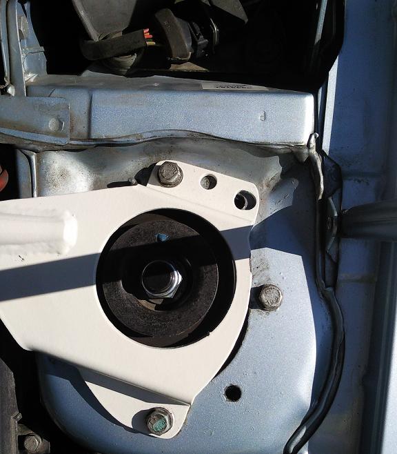

Andreww Odesláno 2. říjen 2011 Odesláno 2. říjen 2011 Mám takovou štelovací Sparco na 306ce a montuje se na šrouby od horního uložení. Nic se nevrtá. Myslím, že u 307 to bude stejně [upravil dne 2/10/11 12:03 od Andreww] Citovat
wojtěch Odesláno 2. říjen 2011 Autor Odesláno 2. říjen 2011 můžeš hodit fotku?? toho upevnění protože na te fotce co tu mám tak jsou 4 díry a ty šrouby já tam nemám.. horní uložení mi drží jenom pod středovým šroubem kolem žádné šrouby nejsou.. Citovat
foxo Odesláno 2. říjen 2011 Odesláno 2. říjen 2011 ten stredovej sroub bude samotna pistnica tlumice. Musis tam mat nejake sruby, co drza celej domec. Hod foto teho horneho ulozena... Citovat
wojtěch Odesláno 3. říjen 2011 Autor Odesláno 3. říjen 2011 zatím takhle mi to drží celé jenom na tom jednou šroubu.. odpoledne vyfotím v autě.. Citovat
Andreww Odesláno 3. říjen 2011 Odesláno 3. říjen 2011 U mě drží takhle. Je tam ještě jedna díra, ale v horním uložení v tom místě není závit EDIT: Je to taky Sparco, jen je stříklé na bílo [upravil dne 3/10/11 09:30 od Andreww] Citovat
wojtěch Odesláno 3. říjen 2011 Autor Odesláno 3. říjen 2011 tak tyto srouby ja tam vubec nemam.. mam jenom 1 stredovy. ktery drzi tlumic.. Citovat
