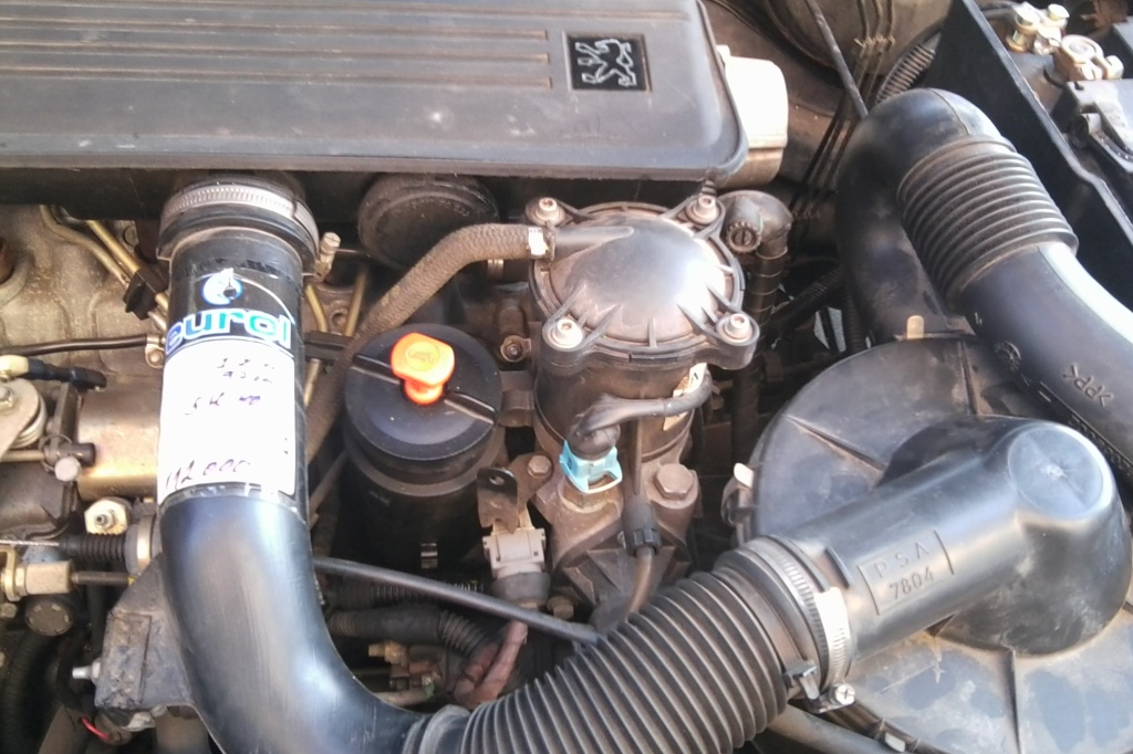

Čus chlapi, chystám se měnit termostat u své 306 a potřeboval bych vědět kde přesně ho najdu. Je k tomu potřeba nějaký specoš vercajk? Dík.

vedľa palivového filtra je modrý konektor pre snímač teploty. Tak tam je termostat. Druhý krát aspoň napíš o aký motor sa jedná, toto je 1,9D 50kw? A urob detajlnejšiu fotku toho konektoru, nech ti to viem na 100% napísať.

Dík a omlouvám se za nedorazy, přidal jsem detailnější foto. Ano je to 1,9D...50kw. Musím při výměně sundávat palivový filtr nebo můžu nějak přes hadici od chladiče? Dík moc.
