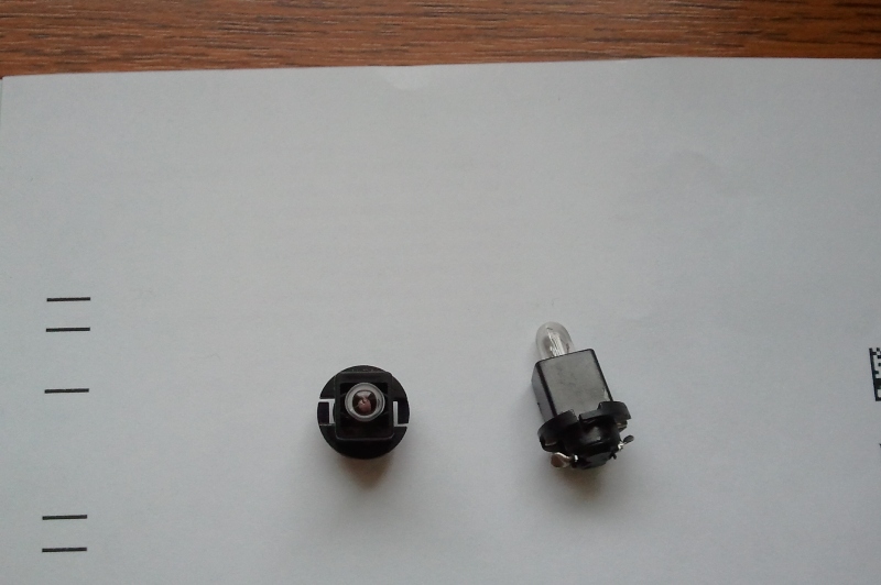

Vím že je tady celkem dobrý návod i s fotkami,ale píše se tam že jsou tam bez objímkové žárovky..je možné že mám nějaké jiné..?? rozebral jsem to a jsou tam dvě žárovičky v černém plastovém obalu..které se vyjmou pootočením doleva ..dají se tyto žárovičky někde sehnat..??
dříve to nešlo..

asi tak nejedná se o osvětleni hodin ale ovladačů topení..vydržte já to rozeberu znovu nafotím to a dám to sem..taky mě to mohlo napadnout hned..
Neskusal si ziarovku vytiahnut z tej umelej hmoty? Mne to pripomina tie moje, ktore su trebars v hodinach, palubovke... Tiez bolo treba potocenim vybrat taku nejaku objimku a z nej vybrat samotnu bezobjimkovu ziarovku.
zkus pumpy shell, v boleslavi jsem je videl, jsou drahy ale obcas je maj. ale maj jen zarovky bez te objimky.
Tohle jsou žárovky z panelu automatické klimy. Mám ty samé a opravdu sehnat asi nejdou. Jsou nerozebíratelné, protože vývody žárovky jsou nabodované přímo ke kontaktům patice. Moje řešení bylo:
Původní vývody žárovky jsem odštípnul a žárovku vyhodil. Kontakty z patice jsem vybral a holou patici nalepil lepidlem zpět na místo určení. Vzal jsem novou žárovku, narovnal vývody a strčil ji do patice (vývody musejí vyjít ven zadem). Poté jsem je vzadu zahnul a napájel přímo na kontakty na plošném spoji. Bohužel už jsem jiné řešení neměl :roll Teď to funguje super. Až zase odejdou, přepájím :)
