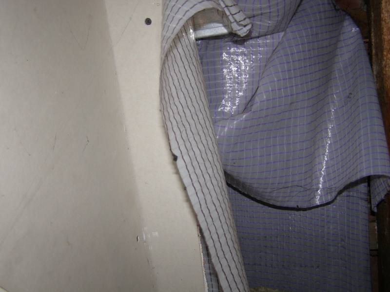

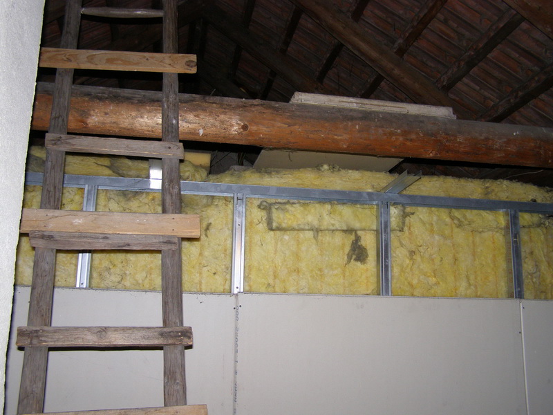

čau,v rodinném domě asi před 11roky nám firma dělala na půdě sádrokartonovou místnost v které jsou v letních a zimních měsících dost rozdílné teploty.Zima když se ráno už netopí tak 15 stupňů,v létě tam mám někdy i 30 stupňů.
2 boční stěny stojí jsou umístněné volně do půdy ,třetí stěna je těsně pod křidlicemi a ta čtvrtá je nalepena na obvodové zdi domu (tvárnice asi 36cm,nezateplena)na této stěně je i okno klasické kastlové(není úsporné),strop volně do půdy.
Zatepleno to mám žlutou vatou (13 cm).1 čtverečkovaný igelit (černé čtverečky)mám položený na sádrokartónu pod vatou(strop a stěna co je u křidlic,zbylé boční stěny jen asi 30 cm od vrchu).2 čtverečkovaný igelit (fialové čtverečky)položen nahoře na vatě je pouze na stěně která je u křidlic.
Můj soused si nedávno dělal místnosti ze sádrošu a říkal že tam mají být všude na stěnách igelity 2 a že jeden z těchto igelitů má být asi termo (nepamatuji si ten název - prostě že on zabrání těmto velkým výkyvům teplot)
A že prý si si hodně zateplit strop.
A ta firma co mě to dělala tenkrát říkala že to nebudou komletně přidělávat sádrokartonem(z půdy) že to nechají volně kdyby se dále pokračovalo v dalších místnostech.
A popřípadě kolik by zhruba stála oprava tohoto problému aby byla teplota bez velkých výkyvů.
Místnost má rozměry 6m krát 4 metry.
Posílám i foto
Igelit ma zanedbatelne tepelno izolacne schopnosti, takze tym to urcite nebude. 13cm vaty je zalostne malo. Ak chces mat v podkrovi aspon aku taku tepelnu pohodu, tak minimalne 30cm izolacie je nutnost. Sestra prerabala podkrovie a davali sme tam 45cm vaty. Cez leto ked je viac ako tyzden velmi teplo tak tam ma o cca. 3 stupne teplejsie ako dole, co je si myslim velmi slusne. Cez zimu cez noc nekuri a teplota neklesne o viac ako 1 stupen. Igelit, odborne sa nazyva parozabrana ma len hydroizolacne vlastnosti aby sa netvorila vlhkost pri strete studeneho a tepleho vzduchu. Takze v tvojom pripade jedine pridat izolaciu.

je tam malo izolace norma min. 26cm nejlepe ve dvou vrstvach( treba 16+10 cm) krov,strop podkrovi u predsazenych pricek kde uz je nejaka zed treba 36cm tloustka izolace nim. 10cm a hlavne pred 11lety byla norma izolace 16cm
[upravil dne 17/9/11 19:32 od Roky]
Složení musí být následující, myšleno směrem zevnitř - ven. Sádrokarton, parozábrana, tepelná izolace a zeď, nebo volný prostor. Nerozlišuje se jestli je to strop, nebo boční stěna, podlaha (nevěř tomu, že vlhkost stoupá vzhůru, tam stoupá teplejší vzduch). Na rozhraní mezi studeným a teplým prostředím ti vzniká rosný bod, kde se vlhkost obsažena ve vzduchu za určitých podmínek vysráží. Je tedy potřeba parozábranu udělat co nejkvalitněji a veškeré spoje slepit a prostupy - kabely... taky. Těch 13cm izolace je opravdu málo, ale pokud je to kvalitně provedeno, nemusí to být taková tragédie. Špatně provedená parozábrana bez problému zdegraduje po čase i těch 30cm. U pokládání izolace je třeba dodržet opravdu kvalitní položení bez mezer... A že už jsem toho viděl, jak to umí někteří řemeslníci zpra..t . A hlavně nezapomenout dobře větrat.

Správně provedené a funkční zateplení střechy popř. podkroví přeci neděláme na rok. Takže když se budeme držet norem, jak už tady bylo psáno, tak především nám norma v žádném případě neříká, jaká tloušťka izolace by měla být tam a tam. Určuje nám součinitel prostupu tepla konstrukcí a tepelný odpor. V praxi to znamená, že zvolená skladba třeba střechy má mít 0,24 Un(W/(m2.K) a doporučenou hodnotu 0,16. Je to vlastně odolnost konstrukce zadržovat tepelnou výměnu.

Vata, skelná, nebo minerální se většinou dává u zateplení střechy mezi krokve( třeba 18 cm) a 10 a více v plné ploše pod krokve. Je to z důvodů minimalizování tepelných mostů( nebudu rozvádět, je to kapitola sama pro sebe)
Každopádně si vybírej vatu s co možná nejnižším součinitelem tepelné vodivosti. Je to to číslo označené Lambdou (např. 0,039). Já osobně mám nejlepší zkušenost s Isoverem Unirol Profi ( λ 0,033). Dobře se s ní pracuje a skvěle drží mezi krokvemi.
Píšu to všechno z praxe, protože jsem dannou problematiku dlouho studoval abych si mohl sám udělat zateplení podkroví. Mám tedy následující skladbu: zevnitř-ven- SDK-vzduchová mezera 4 cm-parotěsná reflexní fólie-10 cm vaty-18 cm vaty mezi kr.-difuzní podstřešní fólie-větraná mezera-bednění-krytina.
