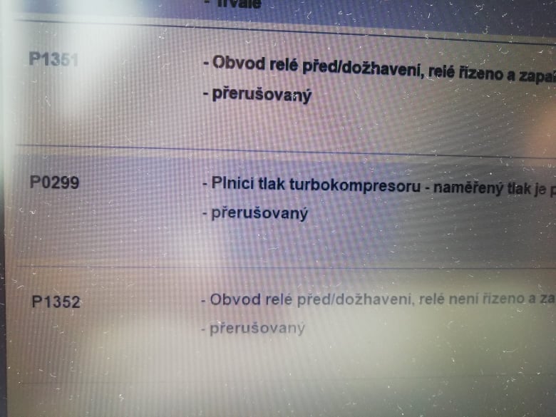

renáta1970 Odesláno 20. listopad 2020 Sdílet Odesláno 20. listopad 2020 (upraveno) zdravím, dnes nám dia vyhodila dva chybové kódy P1351, relé řízeno a zapalovací svíčky nejsou napájeny a P1352, relé není řízeno a zapalovací svíčky nejsou napájeny, okamžitě nouzový režim. Prosíme o radu, díky moc. 407 1,6 hdi Upraveno 20. listopad 2020 uživatelem renáta1970 Citovat Odkaz ke komentáři Sdílet na ostatní stránky More sharing options...
HonzaC2 Odesláno 20. listopad 2020 Sdílet Odesláno 20. listopad 2020 (upraveno) Tak zrovna kvuli techto dvou chyb to nouzak asi nehodilo, ale kvuli te treti ohledne Turba uz ano. A svicky budou take nejspise KO. Ale kvuli nim ten motor nehazi chybu a nouzak. Upraveno 20. listopad 2020 uživatelem HonzaC2 Citovat Odkaz ke komentáři Sdílet na ostatní stránky More sharing options...
