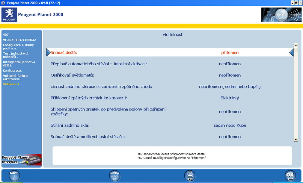

jojosavi Odesláno 19. září 2011 Sdílet Odesláno 19. září 2011 ja len ze to s tymi stieracmi sa dost casto stavalo ludom co mali dorabane xenony.... cital som to vlakno, ale mne blbnu len, ked sa prebudi auto (tj. v 99% pri odomknuti auta). Ja mam problem co sa riesil v tomto vlakne: Inac keby len zotreli sklo, tak ma to nejak netrapi. Bohuzial v mojom pripade do seba narazia - najprv ide spolujazdcov, ten narazi do vodicovho a snazi sa ist dalej. Zacne sa ohybat to ramienko s gumami az vyskoci z drziaku. Potom uz drziak pokracuje dalej bez ramienka a kovovou castou skrabne po skle. Prvykrat, ked sa to stalo som o tom ani nevedel, lebo som odomykal auto z dialky zozadu. Len som pocul hlasne puknutie, ked vyskocilo to ramienko a potom ten neprijemny zvuk, ked kov skrabe po skle. Myslel som, ze tie zvuky idu od inakade, az ked zacalo za jazdy prsat, mi doslo co sa stalo. Ale urcite to suvisi aj s tym dazdovym senzorom. Citovat Odkaz ke komentáři Sdílet na ostatní stránky More sharing options...

jojosavi Odesláno 20. září 2011 Sdílet Odesláno 20. září 2011 Viem, ze je to vadny motorcek, konkretne ten firmware nahraty na chipe motorceka. Ale podla mna ten chybny prikaz co prejde po tej zbernici suvisi aj s dazdovym senzorom. preto asi ta chyba nenastava pravidelne. U mna vacsinou podla pocasia (kvapky alebo necistoty na senzore, slnko, teplota, ...) alebo ak som pouzil predtym mod auto. Mozno ak vypnem v dia dazdovy senzor, tak ten chybny prikaz neprebehne. Za pokus nic nedam, vzdy to mozem vratit spat. [Edited on 20/9/11 09:49 by jojosavi] Citovat Odkaz ke komentáři Sdílet na ostatní stránky More sharing options...
AnotherOne Odesláno 20. září 2011 Sdílet Odesláno 20. září 2011 No ako myslíš, chybný nie je príkaz, ale reakcia naň. Citovat Odkaz ke komentáři Sdílet na ostatní stránky More sharing options...

jojosavi Odesláno 26. září 2011 Sdílet Odesláno 26. září 2011 Another vie co pise..riesi tuto zalezitost uz dlhodobo... (aspon si myslim) to co robi tebe ze to ohyba robilo aj mne..cisto nove stierace sa hned pokazili lebo to uchytenie sa zlomilo...teraz som dal spat take iste ako tam boli na zaciatku a cakam na to co to urobi..malo by to byt snad uz lepsie co sa tyka toho zotretia okna...uz by sa nemal pokazit stierac... ale viem ze ta vada tam zostane pokial sa ten motorcek nevymeni..preto nechavam stierace v servisnej pohlohe ked odstavim auto..vtedy snimi len cukne a nurobia nic... Tak som asi pred tyzdnom vypol v dia dazdovy senzor a stierace uz neblbnu (vascinou aspon raz do tyzdna zblbli pri odomykani). Zatial to mam ako docastne riesenie, pokial nezozeniem ten motorcek, stale lepsie ako nicit celne sklo. Akurat je dalsia nevyhoda, ze pri vypnuti dazdoveho senzora sa vypne aj senzor sera, takze vecer musim zapinat svetla manualne. Citovat Odkaz ke komentáři Sdílet na ostatní stránky More sharing options...
