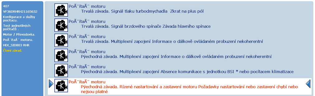

Dnes som napojil auto na dia motora a vyhodilo mi zavady na obr. Kody zavad postupne: P0238, P1536, U2003, U2001, U1118 a P1693.
Podla dia sa FAP zregeneroval. Ukazovalo zaplnenie 9%.
BSI ukazovalo len zavadu ziarovky hmlovky.
Mam aj screeny k jednotlivym chybam.
Neviete mi nikto poradit co sa mohlo stat, v com je asi problem, ako to riesit alebo ci to nechat tak a cakat co sa bude diat dalej? Auto zatial jazdi normalne.

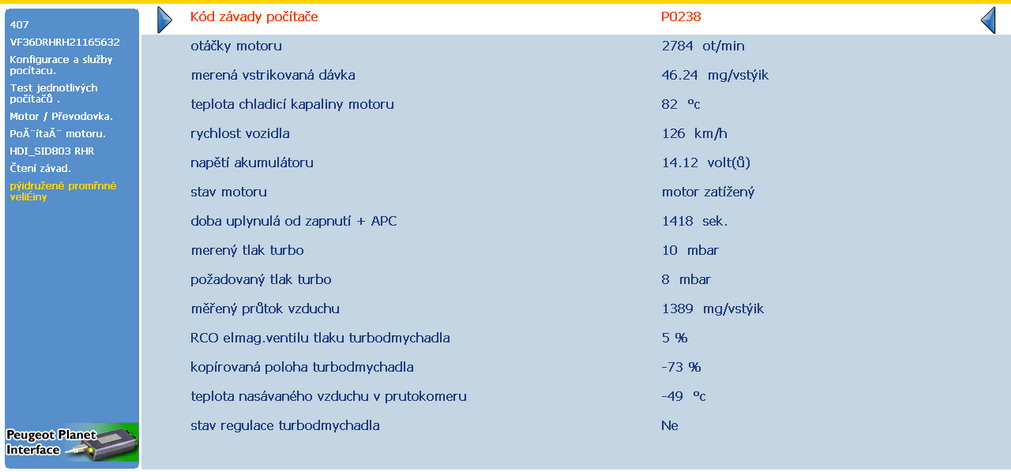

Tu je este screen tej chyby s turbom. Pravdepodobne podla otacok a rychlosti nastala prave pri tej regeneracii.
Ta chyba stym spinacom je asi len nejaky kontakt alebo to uzemnenie svetla, lebo ked to blbne tak sa to prejavuje tak, ze ked stupim na brzdovy pedal, tak naskoci ta hlaska s vypalenou pravou ziarovkou. Raz to blbne, potom je zas mesiac klud. Vcera to blblo asi len par km dnes uz normalne.

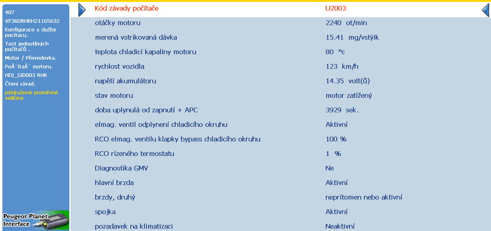

Tu je screen tej tretej zavady. Ta pravdepodobne nastala, ked sa restartovala ta klima.
Ta 4., 5. a 6. zavada nastala pri vypnutom studenom motore. Pravdepodobne to suvisi s tou vyrobnou vadou motora stieraca a stalo sa to ked som cestou z dovolenky cakal v aute na trajekt a auto som prebudil otocenim kluca do polohy zapalovania (stierac spolujazdca narazil do stieraca vodica, vyskocilo ramienko z drziaka a drziak skrabol po skle :grr ). Dovtedy mi stierace zblbli len pri odomknuti alebo pri otvoreni dveri alebo kufra (ked odomknute auto zaspi a zobudim ho odvorenim dveri).

Pokud se klima nastavila na 20 st, tak asi došlo k výpadku napájení počítače klimy. Jestli máš starší model 407my, tak problém se stěrači vyřeší výměna levého motorku stěračů.
ta klima to je len cast toho celeho restartu ako som pisal vyssie. restartuje sa vsetko - aj s klimou. po restarte sa na displeji objavi CHECK auta ako pri otoceni klucika do prvej pozicie pred nastartovanim
Skusim skontrolovat kable, kostru, ... A prerobim aj to ukostrenie svetla na pevno, nie cez konektor a uvidim ci to bude este restartovat.
Najviac ma trapi ta chyba turba P0238. Ci to bol len skrat alebo odisiel nejaky snimac. Skusim este zmerat hodnoty na turbe za jazdy, ci neukazuje nejake nezmyselne hodnoty a ak nie tak pockam ci sa to bude opakovat.
A ten motor stieraca, o tom som probleme som vedel, len sa mi nechce davat 180 eur za novy motorcek. Mam auto s volantom na pravo, takze u mna je to pravy motorcek u vodica. Sklo uz je aj tak slusne skrabnute (vzdy to skrabne po rovnakej drahe, takze tam mam taky skrabnuty obluk na strane spolujazdca ale nie je to zas take hrozne). To bych rovno menil aj s celnym sklom. Zatial som to riesil tak, ze som tu hranu, co skrabne po skle oblepil ciernou latkovou izolacnou paskou, takze to aspon trochu zmierni. Mozno keby som zohnal niekde na srotovisku z novsieho modelu pouzivany motorcek.
Skor som rozmyslal nad nejakou lacnejsou alternativou. Na 100% ta chyba suvisi aj s dazdovym senzorom ako uz pisal Prema. Chcel som skusit ci by to neprestalo, keby som v dia vypol dazdovy senzor. Tusim som tam tu moznost videl ale nie som si isty. Neskusal to uz niekto?
