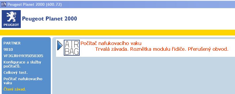

Tak taky mi sviti AIRBAG kontrolka.
Chtel bych to odstranit at to mam v poradku.
Pise mi to tuto chybu:
Pocitac nafukovaciho vaku. Trvala zavada. Roznetka modulu ridice. Preruseny obvod.
Co presne to je? Po cem mam jit presneji? Kde je roznetka modulu ridice?
post-4378-0-88490300-1431204408_thumb.jp
Pokud se nemylim tak je to bag ve volantu a bude chyba bud v konektorech za bagem ve volantu nebo chyba v prstenci na volantu.nejlepsi by bylo si nekde pujcit novou zakladnu na packy (i z vraku)

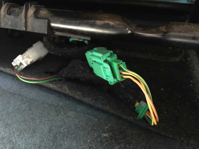

Tak dnes problem odstranen. Koupil jsem novy krouzek pod volant.
Navic to muze i delat kontakt pod ridicovou sedackou jsem dnes dostal info.
Je to ten zeleny konektor. Cili pokud nekdo ten problem budete mit. Nejprve juknete na tento konektor.post-4378-1434195828,0664_thumb.jpg
