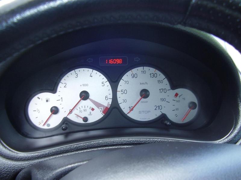

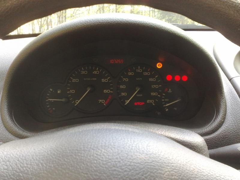

ty budiky jsou v jakem rocniku? vidim to spise na multiplex a tam to jde uz z BSI po CAN sbernici do budiku :) kdezto u nasich 99tek ta teplota v RJ je,ale netusim jak co to bude delat kdyby si sehnal budiky do roku 02 s teplotou oleje :)
treba by se to nechalo v RJ povolit, popr dotahnout kabel do budiku z RJ ;) ale osobne nemam v RJ jednotce skoro nic k povoleni.. dalkac,snimac deste,snimac otevrenych dveri(ale jen to pipe, kontrolka nic :( a takove blbosti :) )
popr se muzem domluvit a napichnout to a juknout co v jednotce je ;)
